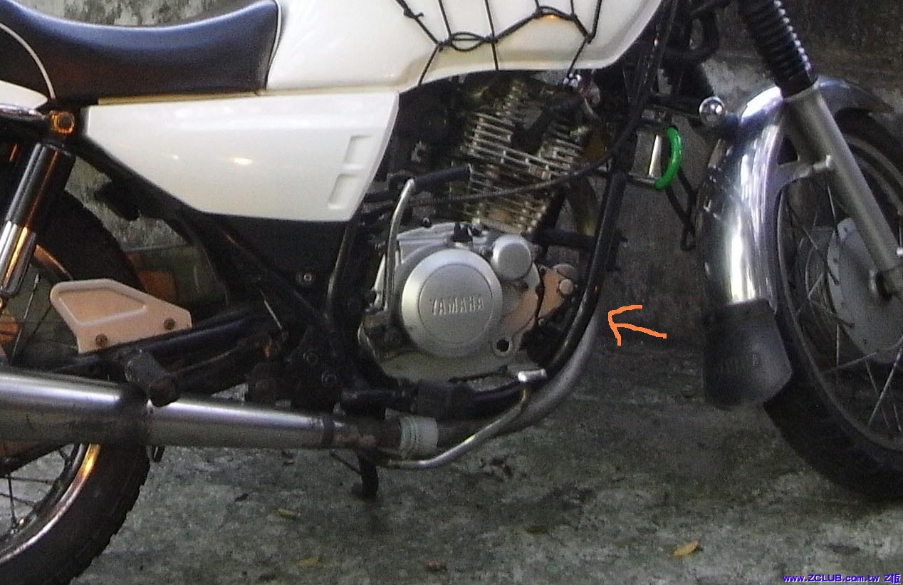

前天去切管換上新的狼管的時候...發現其實狼管好像不會有隔板的問題...
據說內部結購類似直通管(有誤請大家指點)
那個年輕師傅幫我要了幾下我的舊管 說應該不是尾段的問題
因為搖不出聲音來...也不是防燙蓋...
他研判是前段!!!!
OMG....
再一次的判斷失誤
(聲音其實是從....前段-橘色箭頭處發出來的!!!)
哈哈

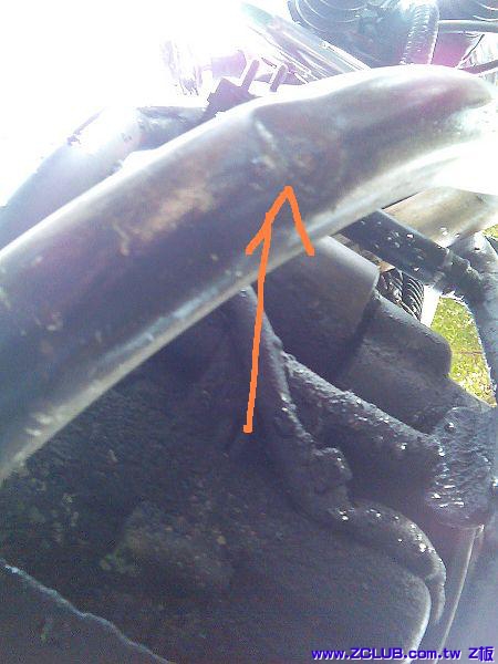

那個聲音其實是從前段撞凹的地方發出來!
因為排氣管是由很多層的黑鐵組織而成, 因此前段撞凹後..
造成內部結構有點分離...
(加上我之前的管切過...可能接合上也不牢固)
技師的做法就是在會叫的前段上鑽孔...
然後補接回來....讓內在的幾層黑鐵會密合...
OH.....好有智慧!!!哈哈

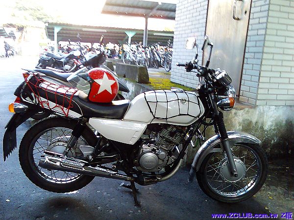

 楼主| 发表于 2011-3-15 13:02:10 | 显示全部楼层
本文章最後由 engleeong 於 2011-3-15 13:06 編輯
買中古車真的會遇到各種狀況...
也會花了很多時間精力來解決一個未明的問題
這次排氣管的問題也是....
切了管(舊狼管) 在焊接上去的當下才發現,,,其實是前段的問題

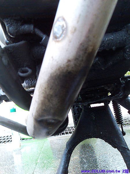

以下補圖片說明蝦..
第一張圖 就是問題所在! 哈哈 前段鑽個洞 將內外管焊死...就不會叫

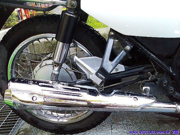

這是接好後的模樣

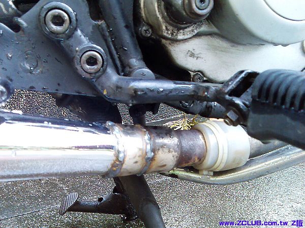

師傅的做法是切一個空管來連接愛將前段+老狼後段,,,,
再上個防燙蓋...
(要上這個蓋的人 要注意踩發桿喔!! 要往後挪 不然回擋到!)
就是這樣亮晶晶了 ... (做完的感覺=累 + 窮)
心靈的滿足 就只能意會不能言傳了喔!
 楼主| 发表于 2011-3-15 17:21:37 | 显示全部楼层
就是這個凹洞....讓管子共振發出怪聲!
謝謝收看...
