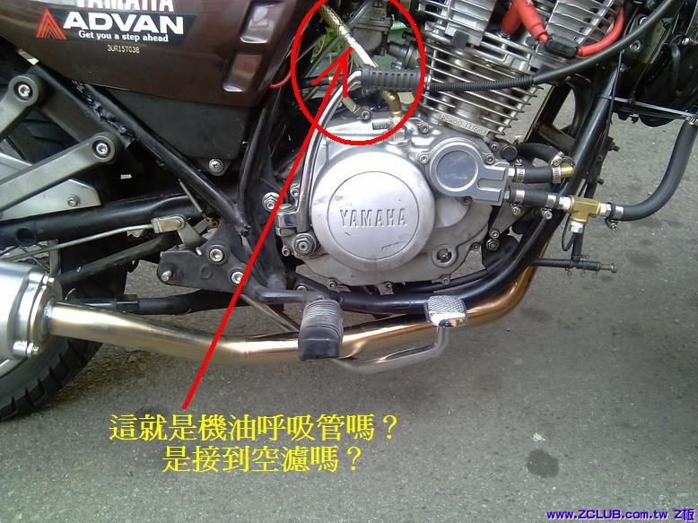

 楼主| 发表于 2011-3-10 16:01:41 | 显示全部楼层
本文章最後由 joy3124 於 2011-3-10 16:04 編輯
不好意思,借用一下ms_0100200大哥的美車圖
請教各位大哥們...
機油加注孔的這條管子只要放在大氣中就好了嗎?
還是要把空濾挖個洞塞進這管子?
发表于 2011-3-10 19:50:48 | 显示全部楼层
這是改裝的呼吸管沒錯~不過是通大氣...
eyesman 指的是在他後面(引擎左側)n形狀的那條吹漏氣管...
我自己的車是直接接小過濾器跟改呼吸管啦~
愛將其實不用買呼吸管套件直接從吹漏氣管接出去就行了...這樣空濾也比較不會油油的~
