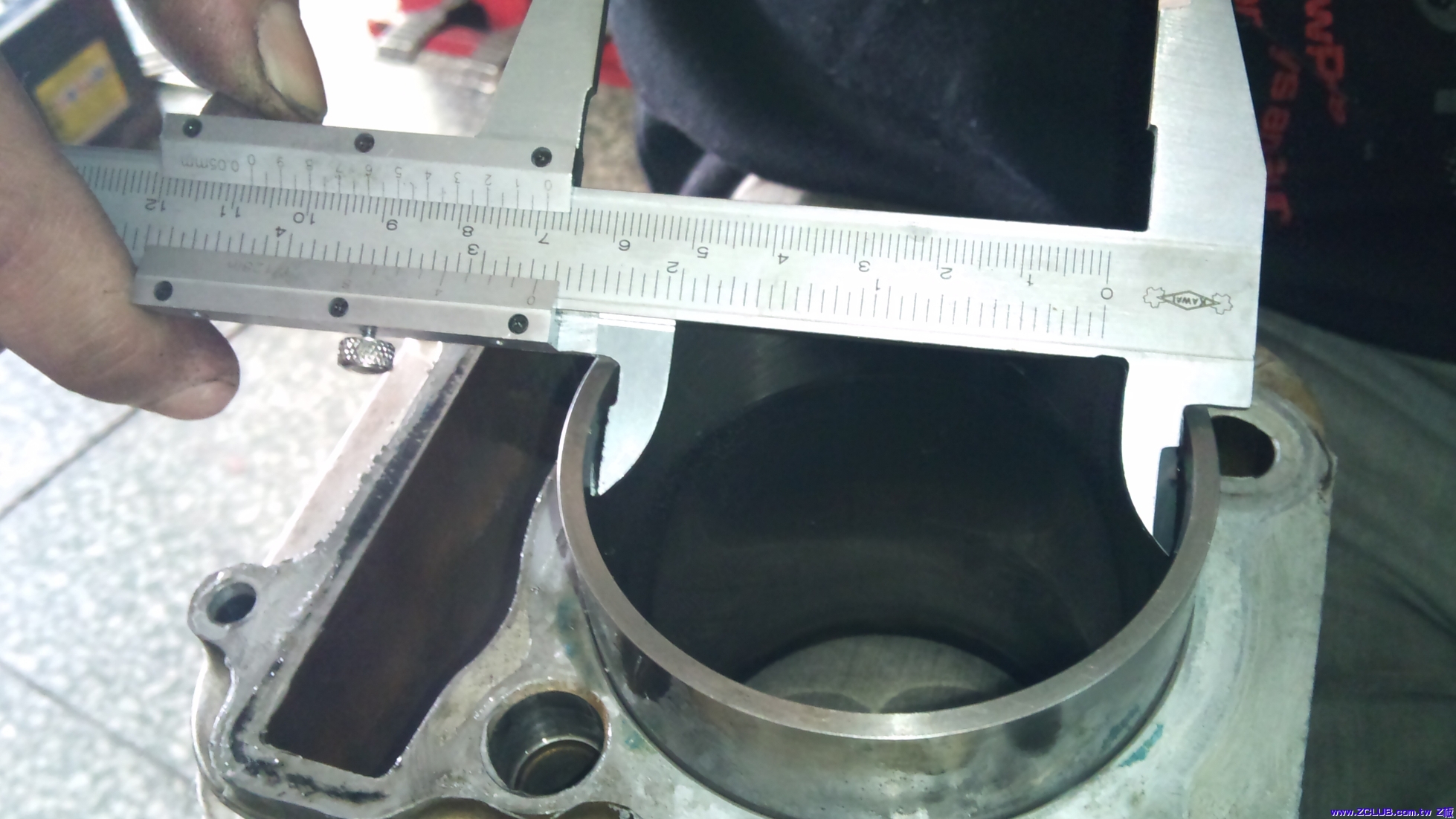

本人是大鈑手的老闆剛剛已去為鑫機車行與跟PO板的板大確認過為70MM.
我想只要有黑店這東西PO上就會引起眾多的網友的興趣.既然大家喜歡看.
就讓我來跟大家續訴.
在10.30我打電話給為鑫的老闆告知他引起的話題.他告知我說他量是只有66MM
所以跟他說為65MM沒70MM.我告訴他說您確定嗎?他又說因該66-68MM沒70MM
且說66-68大家都只說65MM不會說68MM.我說如果有70MM勒.他說一定沒70MM.
那我說我約車主一起去您店(為鑫).他說OK.我答應他若拆起來沒70工資我付賬.
他也說OK.
12.30到店家由店家代工.店家拆下後用游標卡呎量.有用過的玩家都知道.游標卡
尺量圓形部分是以刀面並非以平面.因為平面無法量圓面.為鑫老闆硬說要用平面量
圓面.大家都知道游標卡尺之所以將前面削成刀面就是要以最小接觸面量圓形物體.
那老闆說一定要用最後面那4角平面量.好吧就照他說的量起來是69.多MM.他說沒70吧
!!傻眼.他說69.多不能說70.MM.然後我拿刀面量確認70MM.然後我說我們去搪缸場.
叫搪缸場老闆確認.他又不要.他說這69.多MM他們會說70MM貞矛盾.為了不要在那與
為鑫老闆爭執避免引響人家做生意.我告知說我只是要來要個道歉.那老闆才軟下來
告知PO版的板大.要他道歉.然後我要走的時候.他家大哥很兇的跑出來堵我要我說清楚
.最後被店裡朋友拉開我才走的.

游標卡尺量內圓本來就是要用刀面阿  怎麼可能會是用方面= =...

這樣一看就知道是錯誤的量法阿  发表于 2011-3-27 02:57
還PO圖上來讓大家看錯誤的量法..是要給大家笑嗎?  发表于 2011-3-26 19:16
要把卡尺的刀口面與你的缸口成垂直...目前這樣看 這缸是有70mm的...  发表于 2011-3-26 17:21
這樣量出來那個69是不準的....  发表于 2011-3-26 17:20

按圖這樣量起來如果是69.x
將尺拿正  用刀口量最寬處
就會是70了

量具拿的姿勢都不正確了!看起來是69?
我敢說正確數字會更多.....
量缸徑這樣拿游標卡尺量.....誤差鐵定很大!而且尺寸只會更大不會更小!

照片裡的量法錯很大.用內側平面量很瞎了.還斜的量
試問一個 2x70的長方形放的進直徑70的圓嗎??

還執著不用刀面量....
