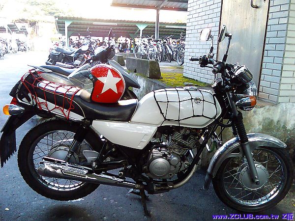

发表于 2011-3-30 10:07:56 | 显示全部楼层
回復 levis1901 的帖子
我的油箱也有點小凹
前車主說是不小心被颱風吹倒撞凹的 哈哈
我的做法就是用油箱網遮醜....
天天都戴黑網出門...哈哈
