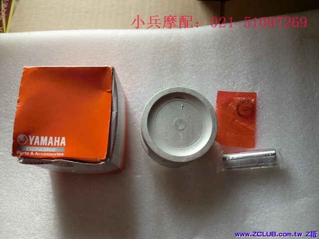

壓縮比的計算公式為(排氣量+燃燒室容積) / 燃燒室容積
就上述的那些零件規格 照著這公式算起來我的壓縮比只有7.7
想在不換活塞的情況下使壓縮比提高一些
不知道我有沒有算錯呢...
請問您說的加長連桿是愛將用的嗎?
想用加長連桿是因為如果使用市面上常見的15pin的jcc鍛造活塞
活塞在上死點的時候因為活塞高度只有12mm或13mm
導致無法到汽缸平面高度就會像是用我手邊這種凹頂活塞一樣

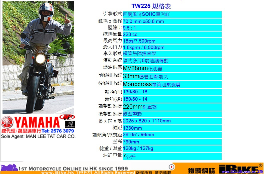

來源封面
內容

本帖最後由 tedseesea 於 2011-4-4 23:47 編輯
剛剛很好奇的去查了一下
依照他給的數據9.5:1的話
套用公式算出來缸頭容積約26~~
該車原本的缸壓就不高~
所以~~~
方案一
改74缸~>>8.8:1
方案二
改74缸=平面活塞>>10.5:1
方案三
改凸頂活塞~~
所以~~~改更大~改更大~改更大~~
~~~換凸頂~換凸頂~換凸頂~~
題外話~~
上圖的缸徑X衝程資料是錯的= =~~~
70MM X 58MM>>223.098才對
70MM X 50.8MM>>195.XX錯~
