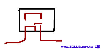

发表于 2011-5-31 12:05:28 | 显示全部楼层
繼電器的構造大約是這樣...
靠通電磁性吸引後才會過電 吸不到就不會過電
有電入沒電出

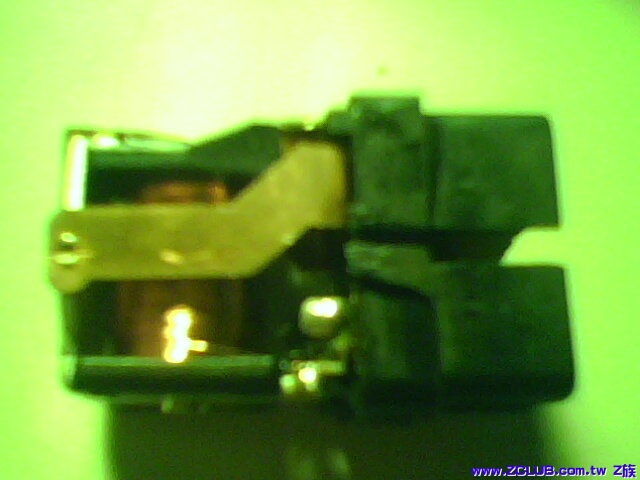

发表于 2011-5-31 13:58:12 | 显示全部楼层
我拍的那張照片太好用了,再來用一次!
當時找不到好一點的光源,等那天想到了再補拍。
說穿了,真的就只是RELAY。但是不能跟噴射混用,我試過了,沒反應。
可能我的IN & OUT接錯吧!不然噴射車用的歐姆龍真的感覺品質比較好。
