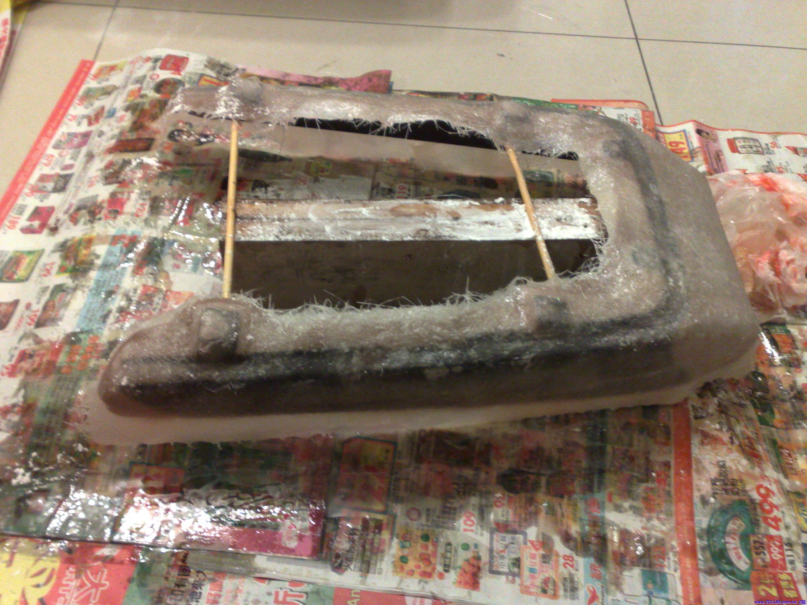

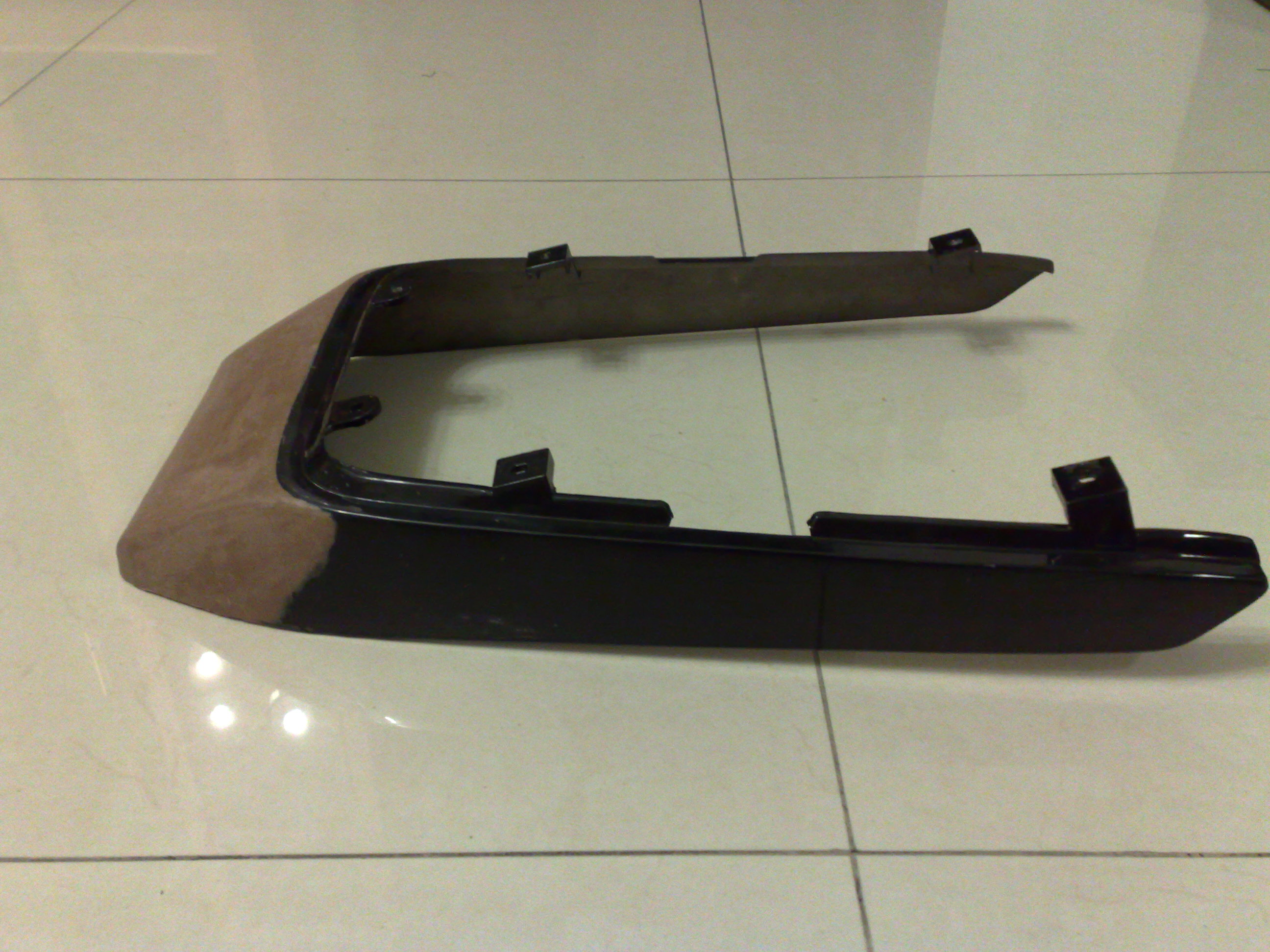

前陣子惡搞了一個愛將直上尾殼
今天來野人獻曝一番
塑型:用土捏出想要的形狀,後來發現這還蠻需要一點天份的,尤其需要對稱的地方
翻模:去化工行買樹脂,纖維,滑石粉,然後10元商店買耗材刷子,手套,蠟.....之類的,準備好就可以開始翻了.
         1.在土模上面上隔離劑,基本上是用地板蠟,我遙咖撐用了凡士林導致後面發生慘劇  囧rz...
         2.調配好樹脂跟硬化劑的量,這要先試好比例不然會很......
         3.開始翻模,第一層先上樹脂然後蓋上纖維再塗上樹脂,之後就是一層纖維一層樹脂.........
         4.乾了之後就可以脫模,因為是土模所以很容易拔出母模.
         5.用母模重複1~4的步驟,一切順利就可以翻出半成品了.(注意母模上的隔離劑很重要沒弄好會黏住)
西阿給:半成品的打磨補土打磨補土打磨補土打磨....這重複次數跟塑型做的好不好有很大的關係.
烤漆:西阿給完畢就可以烤漆了,最後出來的就是完成品啦!
工時兩個禮拜晚上(含一次失敗母模)
總花費差不多1600(含送烤費用)
詳細工法的話請洽 Google大神 或是 北區 卡哇撒將 阿哲大大
我只會惡搞阿~

不錯阿~ 那在把第一層玻璃纖維毯貼上油土模的時候,會不會容易把油土弄凹阿?
油土沒那麼軟,所以塑型是很累人的事阿~  发表于 2011-4-27 18:44

哇~~原廠部品耶~~
烤漆行給的袋子拿到時爽度還蠻高的...XD  发表于 2011-4-27 18:45

讚喔.我看過我朋友是用發泡劑下去塑型<他不打算翻模所以塑行後直接以FRP下去處理>
 楼主| 发表于 2011-4-28 10:51:59 | 显示全部楼层
回復 ppxaqm 的帖子
發泡劑阿
1.其實不便宜
2.發泡後表面孔洞多
3.塑型比油土需要更多的天份
4.
5.
我土模之前是用罐裝發泡劑結果就......

只是要做這種線條的...怎麼不乾脆拿泡綿折一折粘一黏...就有型了阿...

大大你好 我最近也要自己動手做尾殼 請問一下詳細的材料採買細項 謝謝你喔
 楼主| 发表于 2011-9-18 10:50:06 | 显示全部楼层
樹脂,樹脂硬化劑,玻璃纖維,滑石粉,地板蠟
刷子,手套,小針筒,裝樹脂容器,補土,補土硬化劑,打磨的砂紙
我不是本行的所以東西不是很專業
去google上搜一下有很多詳細的教學
說不定可以找到用 "泡綿折一折粘一黏...就有型" 的好方法
請問強度如何  发表于 2011-9-21 04:36

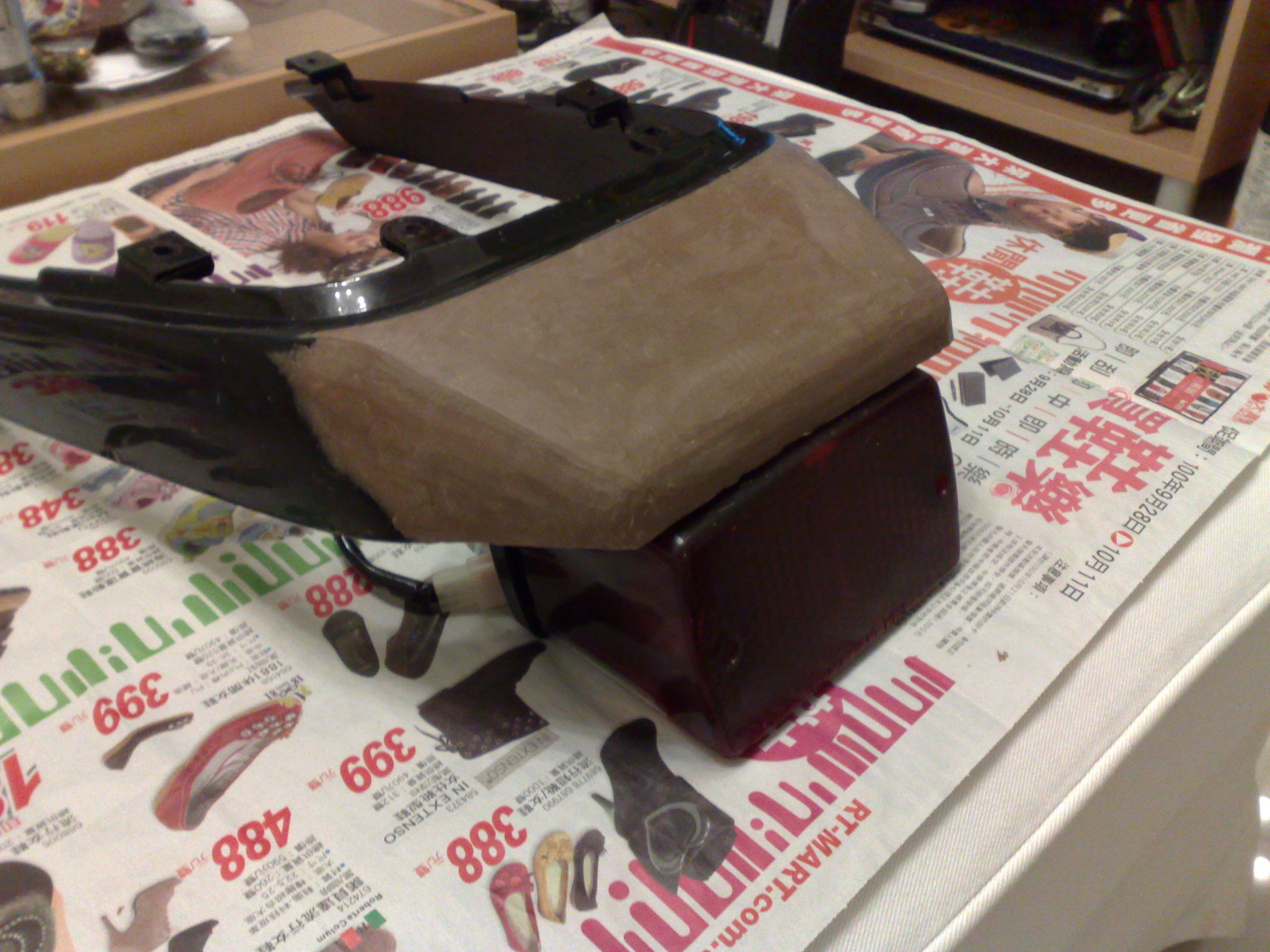

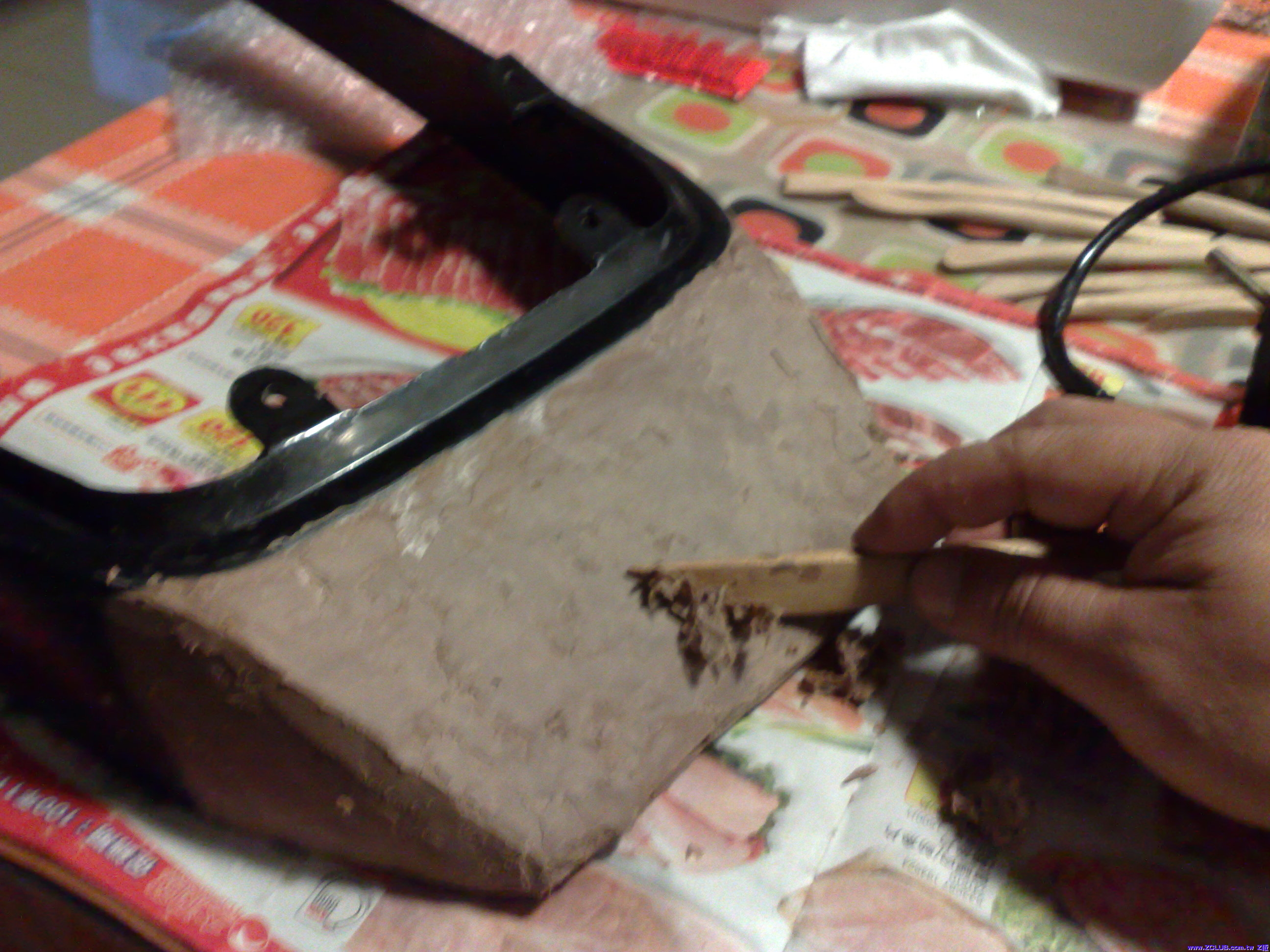

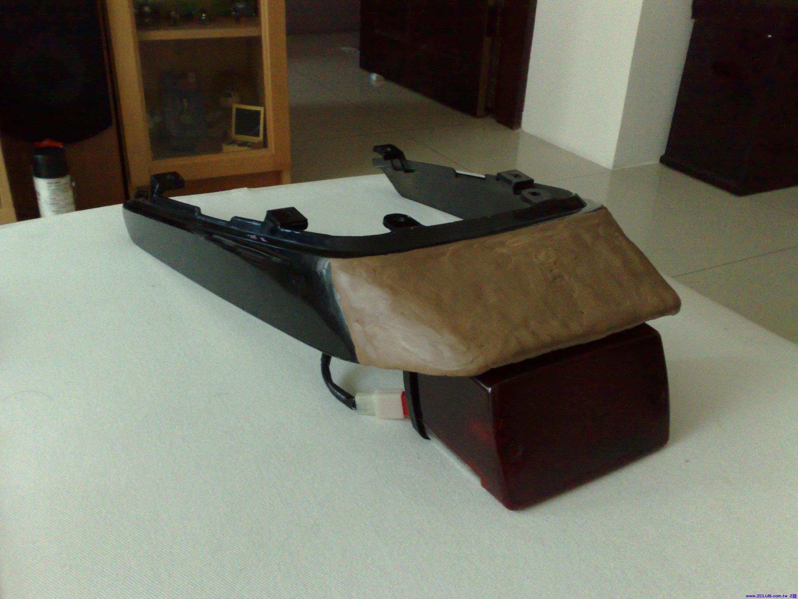

我也來曝一下最近用油土改造的尾殼,不過只有用油土刮出來初模
用手捏出了的粗胚
用雕刻刀慢慢塑型、修整表面
大致完成了,從後面看過去
側面
搭配尾燈
完畢,謝謝觀看
看那一桌的工具真專業阿~  发表于 2011-12-2 19:58
又要變身啦  发表于 2011-12-2 19:14
水!有RG系列的感覺  发表于 2011-12-2 17:51

回覆 ms_0100200  礙於尾殼能變化的空間有限又不想切到坐墊,只是把原本的方方的尾殼線條稍加修整。
回覆 ray6977 一直想很久了只是沒有動手做,如此以來也不會影響日後若是要加裝後架的空間。
回覆 lbert 學生時代上課雕人像的用具,經過了20年又拿出來用而已,別看滿滿一桌,其實就只用了一支刮刀, 後來還是用水果刀最好用,油土要塑型不在像以前傻傻的再用手指慢慢推了,只要用微波爐把油土烘軟了,再用水果刀像抹奶油一樣一層一層糊上去,最後再用雕刻刀系阿給就可以了~
其實"火雞"也很好用^^  发表于 2011-12-3 07:41
微波爐....那時候我跟安仔在工廠只有打火機.....  发表于 2011-12-3 01:20

帥~很有80年代跑車味道~
我也好想要一塊...
等製作成功了,要是覺得還不錯的話,母模就借你去翻模~  发表于 2011-12-3 03:06
