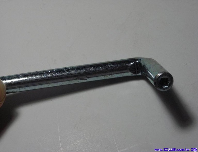

想要借一個工具
汽門間隙調整的工具
或者是我出錢購買
希望有車友可以幫幫我

網拍有賣~
這東西可以用尖嘴鉗代替
http://tw.myblog.yahoo.com/pighead-cash/article?mid=1789&prev=1840&next=1765&l=f&fid=15  发表于 2011-4-28 20:34
 楼主| 发表于 2011-4-28 20:33:56 | 显示全部楼层
這個...之前再調的時候就是用尖嘴鉗
但是...就是在鎖緊六角的時候 他也就跟著跑了
鎖緊六角的時候.厚薄規不要抽出來.就不會跑掉了  发表于 2011-4-28 21:42
