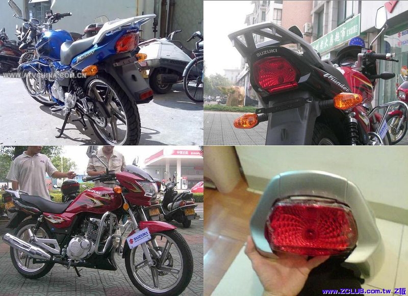

http://www.zclub.com.tw/discuz/thread-76882-1-1.html
我就記得之前爬文有看到,只不過不是細部敘述ybr外殻的改裝
我不知道外殻細節,但是裡面有提到:
如果延用愛將原廠的尾燈,這組尾殼及座墊是完全直上。
網頁裡面的是大陸愛將的車殼叫勁虎阿....  发表于 2011-6-12 21:16
好用的網頁!!  发表于 2011-6-12 12:33

发表于 2011-6-14 01:29:42 | 显示全部楼层
本帖最後由 in011433 於 2011-6-14 10:50 編輯
請問各位說的EN尾殼是這款嗎?
最新款2010年 "EN125-3" 尾殼
