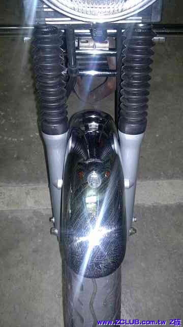

本帖最後由 keny025 於 2011-6-20 21:32 編輯
今天又騎著我那台沒前土除的小橘,
跑到殺肉場找到一支勁前土除,大約七成新!!
只有前面被陽光曬到有裂痕,裂的還蠻勻稱的!!
為了響應 ms_0100200 的研究熱血,
我找了一間願意幫我切割的店家幫我補上幾刀,
成為下面這個樣子啦~~
明天試試看能不上!!
祝福我吧!!!!
发表于 2011-6-20 23:05:08 | 显示全部楼层
本帖最後由 ms_0100200 於 2011-6-20 23:09 編輯
白鐵怎麼會曬到有裂痕.....?!
這麼神奇...!?
話說.....土除為何要切成這樣啊...?
 楼主| 发表于 2011-6-20 23:29:16 | 显示全部楼层
回復 ms_0100200 的帖子
勁土除白鐵上有一層烤漆!!太陽曬就裂了。
不過,裂的好流線!!(找時間拍給你看)
土除切成這樣是因為:
1.我用原廠三角台
2.我用傳狼前叉
3.我前輪用100的胎
4.造成情況如下圖
輪胎與前叉間隙太小,原廠土除要施工部分過多(會磨到胎外緣),
只好換勁150前土除(土除側邊較窄),只要將兩邊鎖點中間割開,才能閃過前叉外管與輪胎外緣過小間隙!
不過這也是理想狀態,明天動工才知道哪裡還要修正!!

 楼主| 发表于 2011-6-21 14:47:05 | 显示全部楼层
回復 ms_0100200 的帖子
完工啦~~
昨天請鐵工廠切割的勁土除完美裝上啦~~

 楼主| 发表于 2011-6-21 14:52:23 | 显示全部楼层
本帖最後由 keny025 於 2011-6-21 14:52 編輯
回復 ms_0100200 的帖子
話說 ms_0100200  大大的勁土除曬痕疑問!
我附上圖片說明啦~~
車行老闆說這個痕跡用除鏽膏推久一點就掉了,
可是我摸曬痕是凹進去的,推的掉嗎???
不過閃亮亮的土除,上了真的好開心~~~~
发表于 2011-6-21 15:02:45 | 显示全部楼层
回復 keny025 的帖子
那應該是水痕吧...?
先用電度膏推一小塊看看能不能起來....(應該推得起來才是)
如果推得起來....那就用羊毛輪+青土把土除全部殘殘拋下去啦XD
