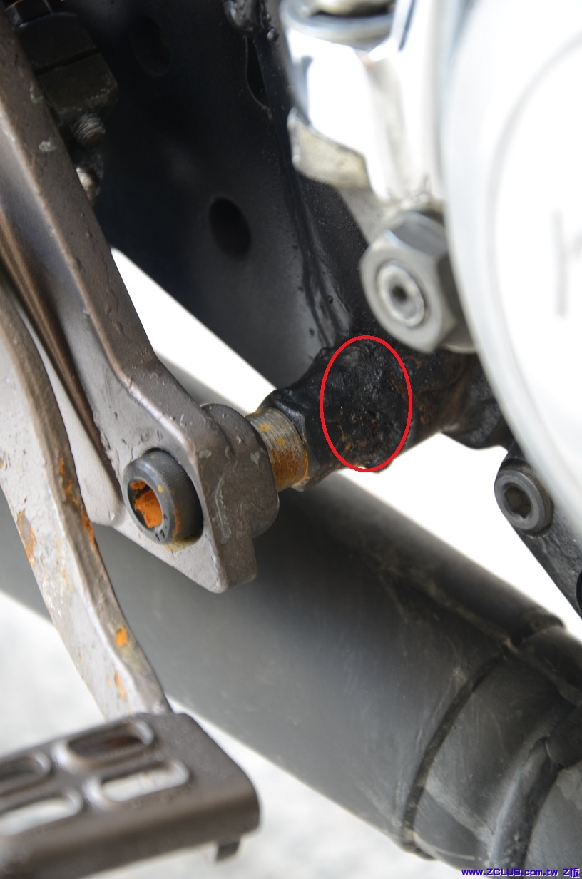

 楼主| 发表于 2011-7-14 14:29:00 | 显示全部楼层
回復 dragon 的帖子
指的是紅圈那嗎?
這樣的話要攻牙?還是?
发表于 2011-7-14 14:42:46 | 显示全部楼层
腳踏鎖點這樣弄啊@@感覺頗嚇人的.
我自己是沿用原廠腳踏鎖點,還有兩個孔可以選,也比較扎實.
发表于 2011-7-14 15:56:47 | 显示全部楼层
回復 in011433 的帖子
是那邊沒錯 不用攻牙...那邊只是一個橡膠套而已
拔下來裡面空心管.把內六角螺絲直接倒著插進去再燒起來就好了
另外上鎖點的話就燒在車架鋼管結合的面上 那邊的強度就好.一樣也是燒牙
然後腳踏套上去 中間那個螺母或套筒.再從外面鎖螺母進去就好了
這樣子是比燒螺帽的強度還要好一些.但是會凸兩隻螺絲出來 美觀上比較差一點
原廠腳踏那兩塊鐵的地方比較後面 因為車主說腳踏要前面一點
所以選擇這樣子做
 楼主| 发表于 2011-7-14 23:02:12 | 显示全部楼层
本帖最後由 in011433 於 2011-7-14 23:03 編輯
回復 st42294229 的帖子
這是車行用的
當我看到我也
我有想過原廠腳踏的下鎖點
但..排氣管那鎖點會撞到
原腳踏上鎖點又怕太後面
回復 dragon 的帖子
3Q
大概知道怎麼做了
