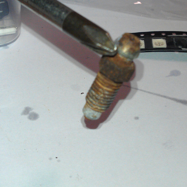

本帖最後由 fox 於 2011-7-19 11:16 編輯
回復 ETjet 的帖子
事在人為,銅也是可以焊接,為何不能焊?不解?
我發現~我真的很無聊~  沒事還特別跑去弄根排氣螺絲回來拍照給你看做什麼...@@
我該戒了這無聊的習慣~
JQR
