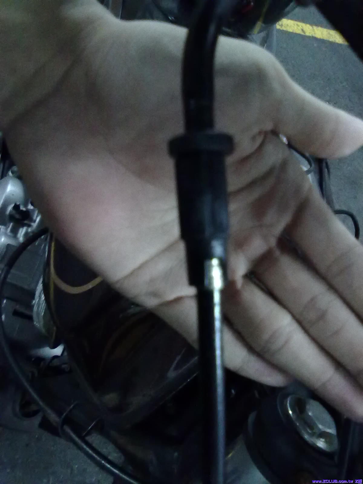

小弟的愛將至今也已經有一把年紀,雖然全車原廠
但很多地方(塑膠部分)因為日曬雨淋也開始出現許多破損

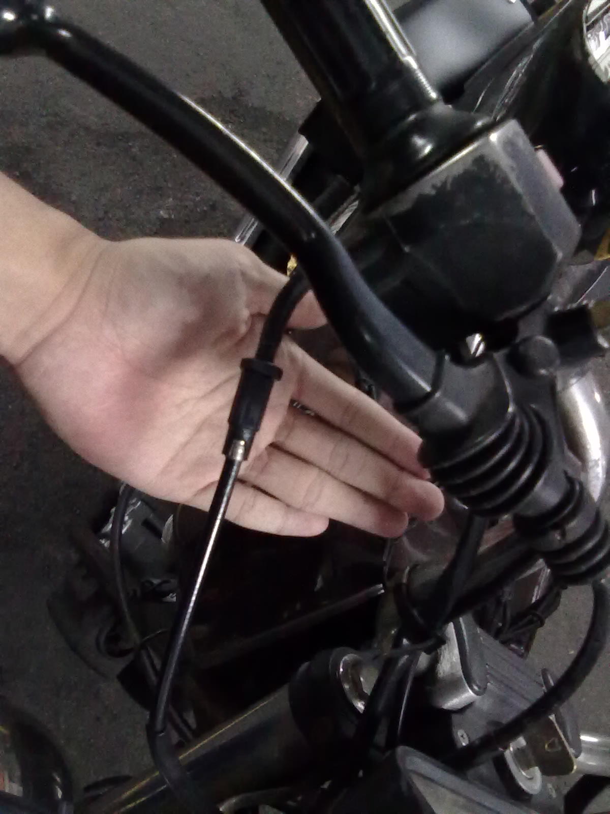

小弟目前最頭大的地方:油門線連接處
圖中銀色裸露部分就是破損的地方,現在油門線常常都會被勾出來
我通常都會馬上發現塞回去就沒事了,但多多少少還是會影響行車安全
所以希望還是能更換
平常機油或鍊條等等都有車行在換,但這些小零件卻真的不知道要到哪裡購買....
所以只好上來請益大大們了!   謝謝幫忙
PS.小弟目前的做法是用黑色防水膠帶先貼住,但日曬過後膠會變質變的不黏
所以還是希望可以找到根治的方法!

機車材料行,車行代訂,露天拍賣找,殺肉廠挖料.想不出別的了
整條油門鋼索直接換掉吧,那個橡膠套是附在上面的,沒有單售的樣子.

那橡膠套是附在上面 沒有零售的樣子
會輕易分離似乎跟 間隙過大 &走線不對 比較有關
1.真的在乎 整條油門鋼索直接換掉吧
2.善用熱縮套管 不要烤到完全緊縮 稍微 烘 一下就好
3.繼續整錢省工土砲 買好一點的電器膠帶纏繞 兩端修平 用黑色小束線帶強化
发表于 2011-8-1 18:37:51 | 显示全部楼层
那油門線整條換掉比較好
感覺也很久沒換了,說不定都快斷了...
愛將油門線才一百多塊而已的樣子
