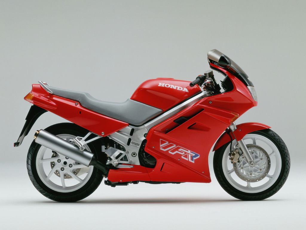

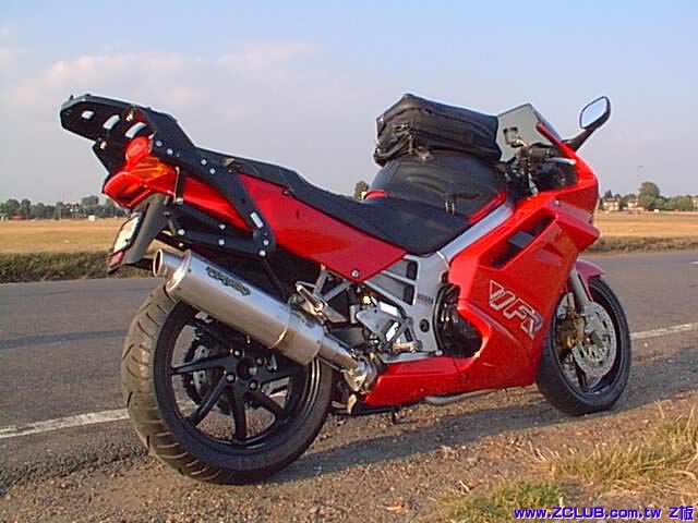

[問題] 請問這是哪台車的單搖後總成
发表于 2011-8-11 01:52:34 | 显示全部楼层
vfr400+1
发表于 2011-8-11 02:41:09 | 显示全部楼层
本帖最後由 iamgreat 於 2011-8-11 03:04 編輯
http://www.motorbikespecs.net/in ... 5386&make=Honda
1990 RC36 VFR 750
樓主保佑......17/ 5j
400以上改應該可以
nsr250要改.....坦白講太大了
nsr150要改.....車台切開來加寬應該就有機會
削搖避偷不了多少寬度(這組真的很寬....因為我在殺肉廠看過實車)
而且我覺得
170/60/17的胎在台灣其實也不好買.....不輸18吋
(18吋胎在台灣可以買到BT090 150/60/18
VFR400 NC35/NSR250 MC18 4.0/4.5/18都可以裝,還比較方便)
 楼主| 发表于 2011-8-11 08:40:04 | 显示全部楼层
本帖最後由 nickolwu 於 2011-8-11 08:51 編輯
回復 iamgreat 的帖子
厲害,真的厲害,我只顧著找VFR400的,沒想過找400以上級距的車
看來是前車主的NSR250R改上了VFR750的單搖總成,應該是已經直上NSR250了
別擔心,野狼都有人玩五吋框了 ^^
感謝各位 ^^
