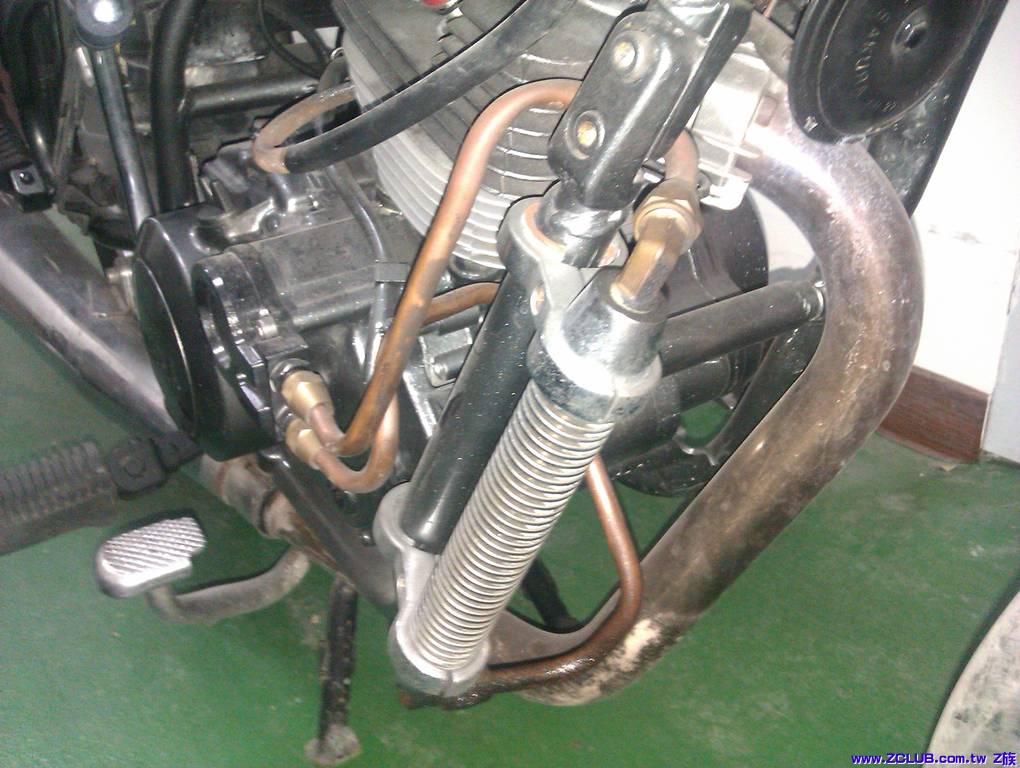

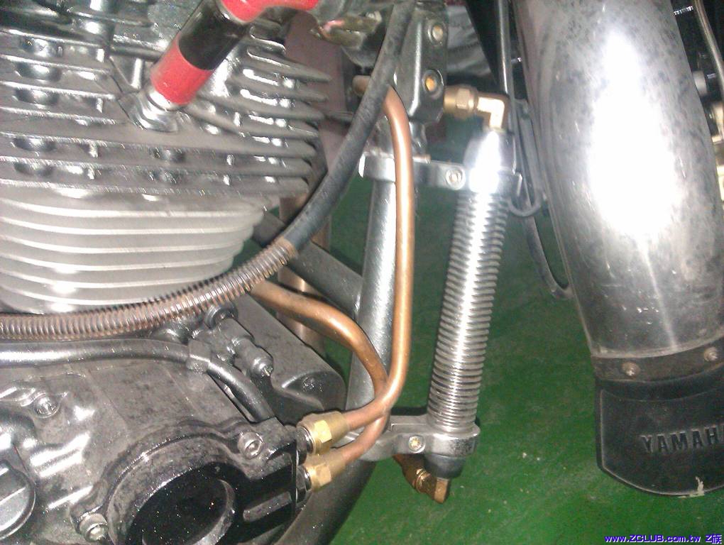

发表于 2011-8-24 11:55:21 | 显示全部楼层
本帖最後由 william 於 2011-8-24 11:58 編輯
已代貼圖
意外發現你的油冷裝置很特別,可否說明一下
有特別.  发表于 2011-8-24 12:38
发表于 2011-8-24 12:27:55 | 显示全部楼层
本帖最後由 yutc5061 於 2011-8-24 12:30 編輯
謝謝版主代貼,因為考量機油是有工作溫度,為了不讓機油在冬天太冷,所以只要有冷卻效果就行,所以找到這組美式機車用的機油冷卻器,請油管公司配管,就變成這樣的裝置,機油出入溫度確實有差。
怎不少走車台一圈 免得增加幫補負擔?? 而且直接做 以後要拆下也很方便吧?  发表于 2011-8-26 17:06
液壓油用的冷卻管!?  发表于 2011-8-24 12:32

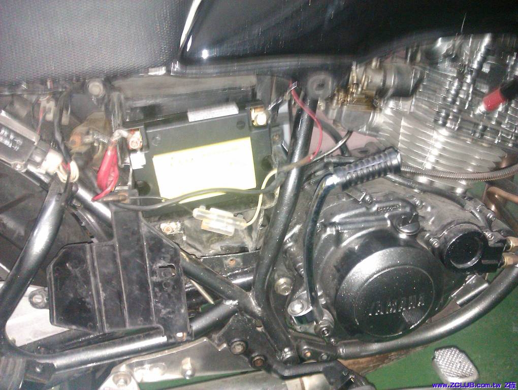

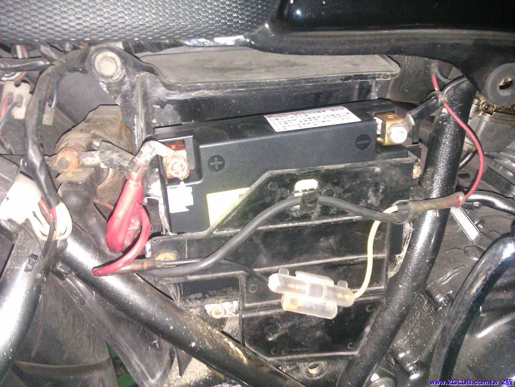

電池收到一陣子了
不過前陣子有點事  一直沒有更新使用的感覺
真是過意不去
我的相機在室內光線不足時成像效果很糟
畫質不是很好  請大家見諒啦
開箱照
未使用前電壓
重量(那個秤已經20幾年了,所以重量應該會有點小誤差,僅供參考)
長寬高
多出來的部分
因為那多出來的部分,電池盒會卡住,所以要稍微修一下
修整完後裝回車上
說一下使用心得
重量真的輕很多
目前是裝一顆在車上
要裝兩顆也行  只是鎖保險斯那塊板子的左邊鎖點可能要鋸掉
我電池盒其實修太多了  修完鎖電池發現反而製造出多的空隙出來
所以要再用泡棉去墊
車子騎起來感覺發動比較有力一點
跟YB7A2比起來沒有太大差別
應該是新電池的關係吧
可能我的感覺比較遲鈍吧
騎乘完全沒有感到差別
倒是怠速跟騎乘時空檔燈跟大燈亮度都滿一致的
這是我裝在我車上觀察到的地方
簡單的心得給大家參考看看啦
