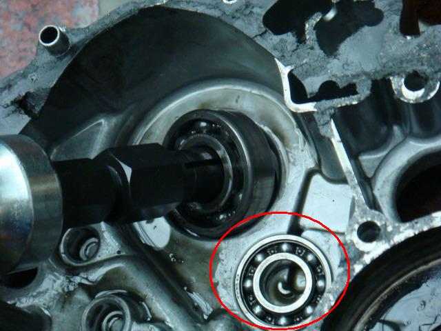

[問題] 不動如山的左主軸培林
发表于 2011-8-6 14:49:33 | 显示全部楼层
樓主應該是說下圖圈起來的部份吧
剛好中間有個凸出來的東西
而無法使用軸承拔取器吧
我之前的做法是使用皿頭螺絲
把它加長超過CASE
在CASE平面墊塊鐵條
加個小螺母,就能慢慢的把軸承給逼出來囉
這方法給您作參考

 楼主| 发表于 2011-8-6 18:27:20 | 显示全部楼层
s32gtr 發表於 2011-8-6 14:49
樓主應該是說下圖圈起來的部份吧
剛好中間有個凸出來的東西
而無法使用軸承拔取器吧
是插一根皿頭螺絲  然後螺母卡在鐵條上鎖緊 慢慢把它拉上來這樣嗎
但是要避免皿頭螺絲被螺母帶著轉 要固定住皿頭螺絲不能旋轉這樣??
不知道這樣敘述對不對
總之還是謝謝

发表于 2011-8-6 20:56:39 | 显示全部楼层
本帖最後由 s32gtr 於 2011-8-6 20:59 編輯
回復 mtielak 的帖子
是的,用一般螺絲也行,不過必須磨平閃過凸點
變成使用拉扯上來的一種方式,是從軸承內徑拉的哦!!
螺絲不會帶著轉動...找比螺牙寬的即可。
隨便畫的圖參考就好...@@
发表于 2011-8-8 18:31:57 | 显示全部楼层
平橫軸右邊那顆 厚度11.5..我是跟培林專賣店訂貨才買到..
請問大大去哪間訂的?  发表于 2011-8-16 22:55
发表于 2011-8-11 00:36:31 | 显示全部楼层
哈哈.....16*35*10
发表于 2011-8-11 01:51:44 | 显示全部楼层
我是用噴燈火烤以後地上撲厚布.再種摔才取下.再不然去用點焊取出...應為我不想為一個.找或做一個專用工具
发表于 2011-9-20 10:43:14 | 显示全部楼层
說真的 原廠設計的培琳是台灣生產 但不管是哪家~SKF NSK KOYO 幾乎上面都有型號打刻... 我看那顆好像是..04AXX 拍謝 圖太小... 如果你有考量價格 還不如去找台灣原工廠的經銷商購買(車廠用的都嘛是台灣生產的... 怕被敲可以傳訊給我)
