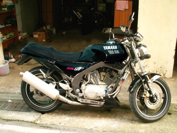

本帖最後由 pl021132 於 2011-8-4 02:33 編輯
用rzv400式樣的單槍配置才夠讚...中置避震放在引擎下面..讓人以為這台車沒後避震
那種老梗式的單槍改法就算改了也沒有什麼令人驚奇的感覺...
還有些改單槍整體角度也沒調...改到前叉都跟地面程90度了也在騎...

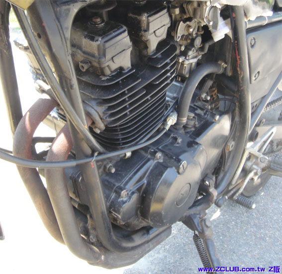

W650的車架最底下是鑄造的
用手摸到內側,是凹進去的
這樣的強度才可以彌補沒有側蓋前面那條的設計
而且還可以稍微磨掉一點閃排氣管
