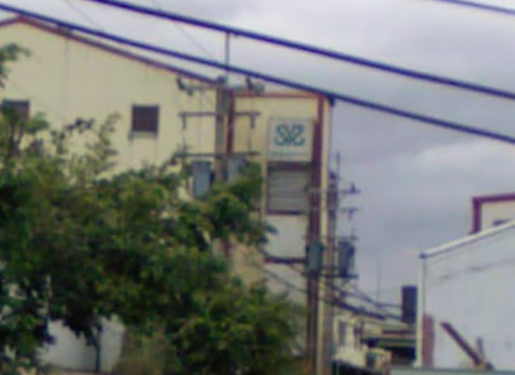

賣零件的朋友打電話果說
那個MARK是雙義行的 一間在新北市專賣YAMAHA零件的公司
早年他們會找人坐副廠件打上雙義行的MARK......現在大多是正廠零件了
這個消息真假我不確定 也許年剛好是雙義行拿去賣我朋友 並不是雙義行的MARK.....
反正 就邊問邊想 有問有機會
发表于 2011-8-14 19:10:05 | 显示全部楼层
本帖最後由 akira011 於 2011-8-14 19:21 編輯
回復 DREAMPOWER 的帖子
LOGO的確是雙義行沒錯,剛看上圖就覺得眼熟,對照招牌確認無誤。
的確,然怪為何那LOGO看起來那麼熟悉!!  发表于 2011-8-14 20:42
 楼主| 发表于 2011-8-14 21:13:19 | 显示全部楼层
akira011 發表於 2011-8-14 19:10
回復 DREAMPOWER 的帖子
今天朋友問過雙義行老闆 的確當年東西是他們做的
不過 雙燈模具在車子停產後就銷毀了 庫存也都賣掉了
所以 又一條死路......
