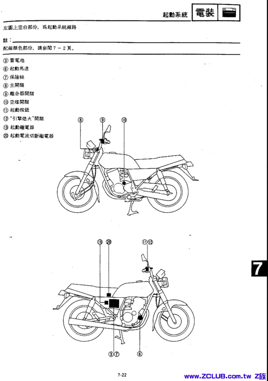

昨晚發現,啟動繼電器這個圓型的裝置!啟動不起來!
這顆大概要多少錢!
這顆大概要多少錢!
我知道大概多少錢@@
那個新品超便宜的阿~~買中古的幹麻  发表于 2011-8-10 14:36

发表于 2011-8-10 12:53:39 | 显示全部楼层
本帖最後由 wicked_021 於 2011-8-10 12:58 編輯
我這邊是踩發之後
空檔原地催油門時,空檔燈還會變暗~  0.0
不過先別急著換~
小弟之前的對應方式你可以參考一下
1.把這顆拔下來拿去噴高壓空氣(對縫隙)
2.噴wd40也可解決(對縫隙),但是不確定噴這玩意是否妥當
最後這東西價位,大約是兩小紅左右
