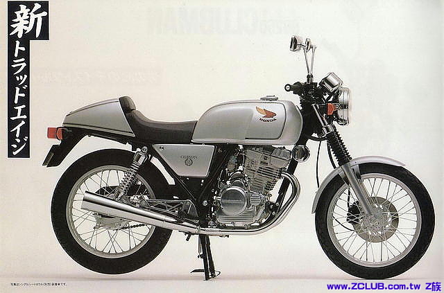

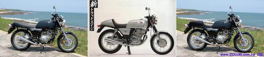

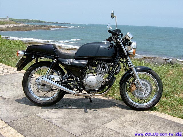

單座是吧? 本想發一篇簡簡單單改單座,但實在沒時間弄,先看看我先前做的預想圖吧~
我的車原始模樣
參考老車車款GB250 CLUBMAN
只要做個後座飾蓋,再把座位整個型就可以了,而且後座飾蓋可以拆下就變成雙座了
進化圖
