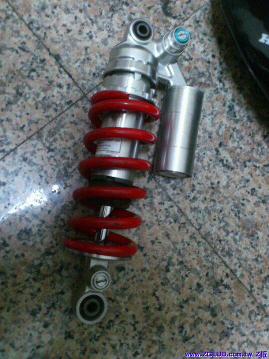

小弟車上用的本來是國產某品牌的牽瓶避震,長度260mm,前段時間改上了YZF-R6後避震,也就是下面這支
這支的孔對孔長度網路上有人說是290mm也有人說是300mm,但我概略的量過,差不多是295mm左右...
下魚眼寬25mm(同原廠),孔徑10mm(原廠8mm),上魚眼寬30mm(原廠25mm),孔徑10mm(原廠8mm)

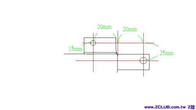

附上簡單圖解,有慧根的就看的懂我在畫什麼,看不懂...就算了XD
簡單講,原廠鎖點(左上角藍圈)距離搖臂平面的高度是15mm,距離搖臂邊緣則是20mm
而鎖點移動的量是下移25mm,後移40mm,移動後的位置即右下角的藍圈
這樣上車後,車尾高度比全原廠稍高一點點,但低於原廠裝260mm避震,對我來說是很剛好的高度

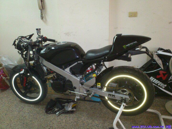

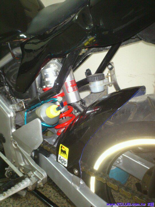

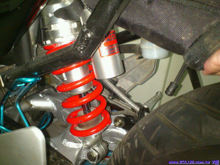

最後,再附贈幾張改完後的照片
以上內容僅供參考,有任何問題也歡迎討論指教,報告完畢

发表于 2011-9-30 23:26:17 | 显示全部楼层
對了忘了說避震變高了以後下面的鍊連會去打到車檯下面中柱的的橫梁
哪個地方要注意一下喔不然車檯很快就會磨穿了

发表于 2011-10-1 01:44:51 | 显示全部楼层
回復 of2ks 的帖子
恩恩所以我就說了真的很棒小n上R六真的是帥
對了我提醒的你要注意一下喔他就在邊住後面
會魔到還有你的車殼真的很美
