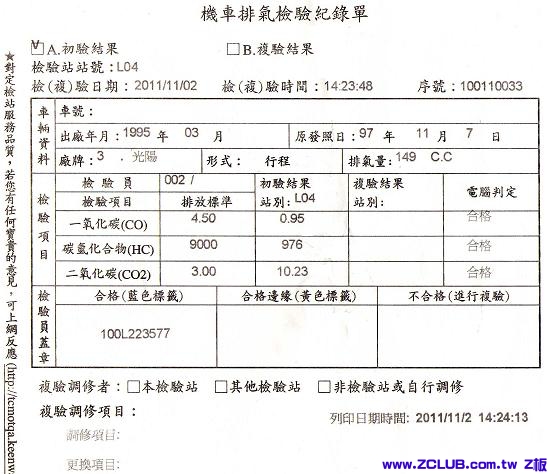

中午把水箱水換了四五次才乾淨,最後換上水箱精
火星塞拔出來...紅棕色...燃燒良好, 之前想的都派不上用場...乖乖拉轉吧...不死心,混合比給它調稀1/4圈
出門胚了半圈豐原大道. 路寬車少, 我就比較敢胚(其實也只胚到70幾).... 胚到無煙了, 就趕緊去驗排氣
我記憶中好像沒有驗機車排氣的經驗, 汽車經驗倒是有一些....就一個小管子伸進排氣管....
結果...我看到一根粗管完全封住排氣管,  沒有任何漏氣的空間... 怎麼跟我爬文知道的不一樣?
我心裡直發毛...靠~ 這是打算嚴格執法, 不放水喽...看老闆娘笑咪咪的, 我還以為遇到好人了
.....結果.... CO 0.95 ....HC  976...... CO2 10.23   ........藍標!!!
我在驚恐不安中, 由地獄直升天堂....真是太棒了! 大牌上98年貼的還是黃標的說...喜極而泣...
老闆娘說這數據很漂亮
感謝阿富! 感謝所有幫助過我給過我寶貴意見的車友!
我可以無憂無慮的繼續噴上一段時間了.
