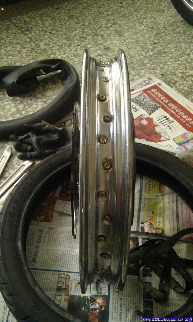

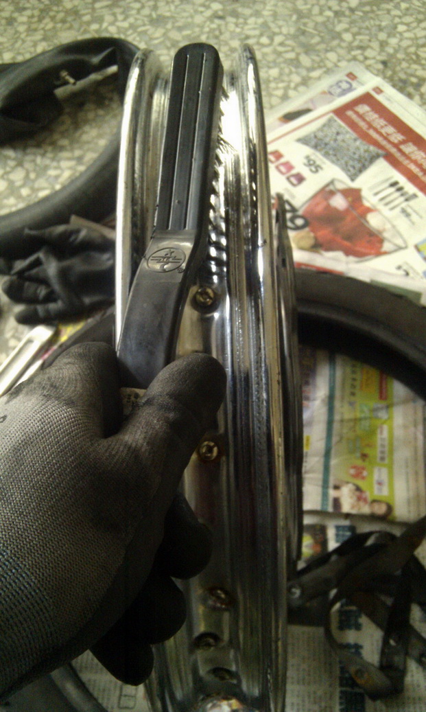

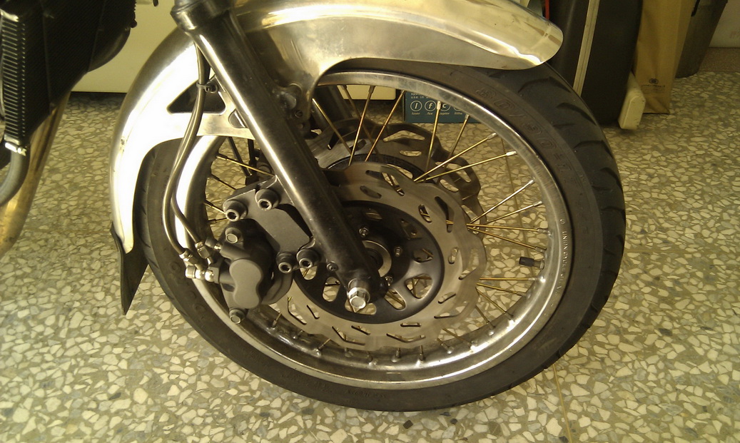

1.這次要動手的前輪
2.拆光後的樣子
3.鋼絲刷刷下去......把生鏽的地方處理乾淨

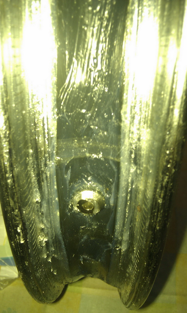

4.注意看....框的邊緣有這種小孔.....一定要用矽利康往小孔用力灌下去

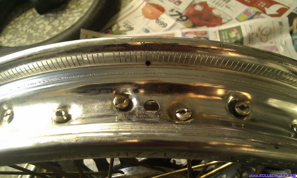

5.在鋼絲的頭上均勻地擠上矽利康...........

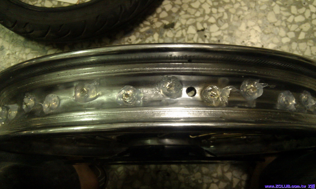

6.將全新橡膠墊圈放上去.....這個有兩個人來弄會比較好用...建議先把氣孔對好後再放
再放的過程中難免會有部分矽利康會被橡膠墊圈推開.......放好墊圈在輪框正中央後.....再把矽利康被推開的部份的墊圈掀開補灌矽利康進去就可以了
放好墊圈後,在墊圈表面跟墊圈表面與輪框接觸的邊緣塗上矽利康.....墊圈表面不用太厚...均勻就好....邊緣比較重要
矽利康塗圖面圓圈內的那個邊緣就好......要均勻塗滿縫隙...不然會可能會漏氣
下方橢圓的部分不要塗到太多矽利康.....太多會有阻礙輪胎會不好撐開
7.裝入氣密框用的氣嘴......然後把邊緣用矽利康封住不能有縫.......沒封好可能會漏氣....
8.去旁邊玩沙......輪框矽利康塗好後先丟旁邊等他乾......可以開電風扇去吹來加速硬化.......
遊戲中........
9.等到矽利康表面不會黏手的時候裝入輪胎......注意撬胎棒不要去挖到中間的氣密部分...........挖到就杯具了......
輪胎裝入框後...在輪胎會接觸輪框的部分塗上矽利康....不用太多....但是一定要均勻....簡單的說就是擠出來的矽利康要連著不能有斷掉......
10.以高壓空氣去把輪胎撐開......然後把胎壓打高一點來迫使輪胎跟框緊密貼合.....接者就把漏出來的矽利康擦乾淨
氣密完成!!

发表于 2011-12-12 00:33:30 | 显示全部楼层
請問框的邊緣(小孔)要怎麼用矽利康往小孔用力灌
該怎麼做才能從一個洞灌進去~通往另外兩個洞流出來
好讓整個圈圈裡面裝滿滿的矽利康,沒有空氣這樣子??
矽利康流動性差很難將裡面裝滿滿,只要把洞口填平不會洩氣就可以了,如果真的要將裡面裝滿滿可以用發泡劑從小孔伸進去注射,利用發泡劑將孔內的空間填滿~   发表于 2011-12-12 03:13
 楼主| 发表于 2011-12-12 08:59:30 | 显示全部楼层
回復 kaihansen 的帖子
將矽利康的灌注口(不要剪太粗)對準洞口大力灌就好了
灌到灌不進去就OK了
洞口有塞就就行了
