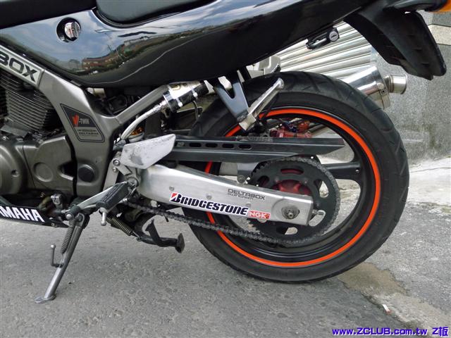

发表于 2011-12-16 22:21:37 | 显示全部楼层
本帖最後由 sorchan 於 2011-12-16 22:25 編輯
回復 albertty 的帖子
升級鋁合金搖臂+升級後碟+升級後框+升級掛瓶後避震=增加彎道穩定性能、增加主動抓地力、減輕重量、減輕後避震負擔、提昇傾倒靈敏度、提昇後煞車制動力
保證您一定不會後悔的!!
這組是理想==+不過品項好的似乎不多不然就超貴!!  发表于 2011-12-16 22:58
发表于 2011-12-16 23:08:14 | 显示全部楼层
本帖最後由 sorchan 於 2011-12-16 23:12 編輯
albertty write:這組是理想==+不過品項好的似乎不多不然就超貴!!
當然是自己有整理過啦~軸承也換過,還要找完整無缺件的,(連前後軸心、輪框隔桶、鏈條蓋、導鏈橡膠、卡鉗座)
而且個人龜毛堅持使用後期版強化剛性版本
不過說實在的,上面我弄最久的是鋁臂上的Deltabox swingarm貼紙.......字體都不能有誤!!
