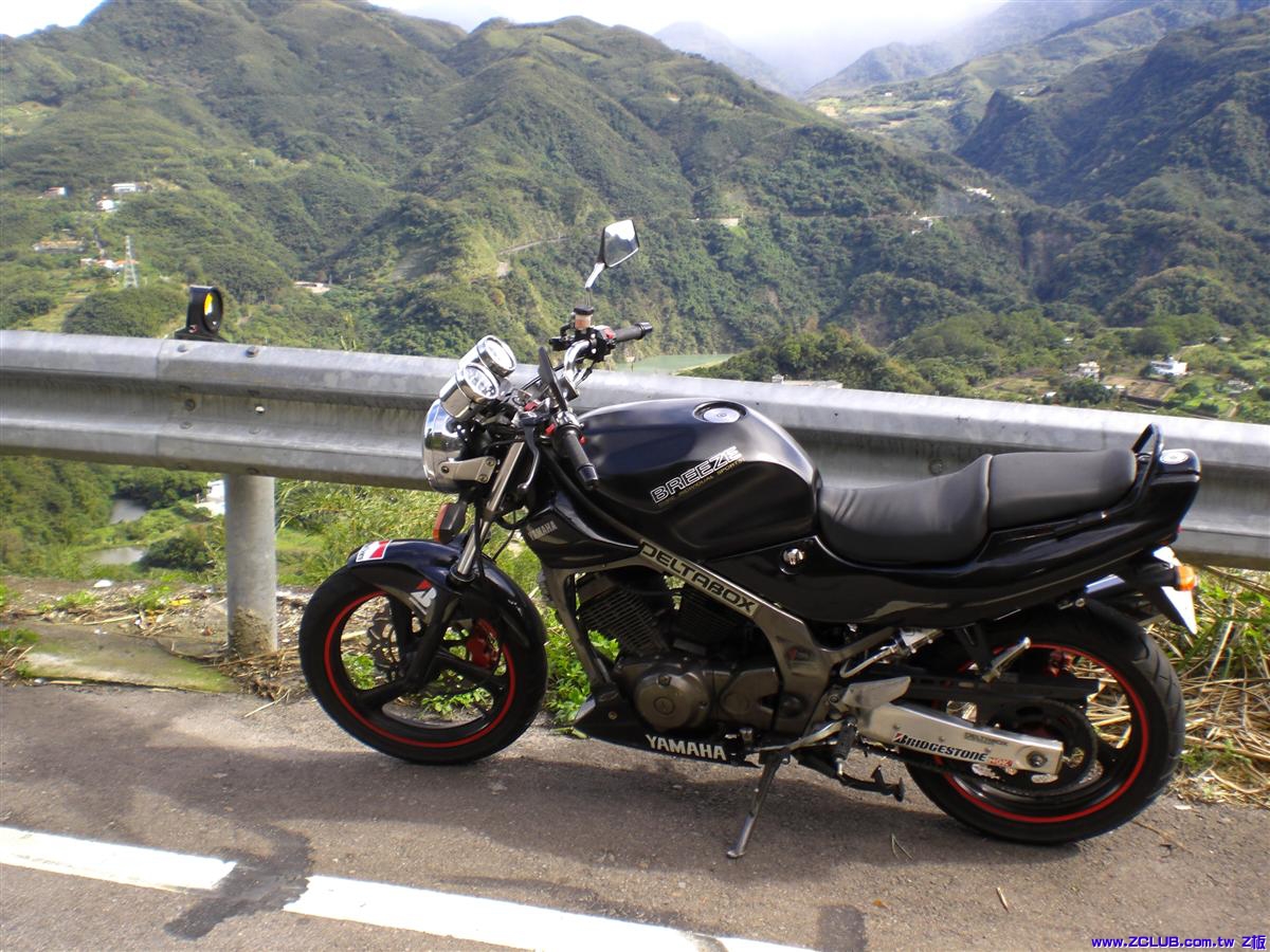

DIY烤漆是你的好選擇
好漂亮的風景 好美的車  发表于 2012-1-18 19:45
