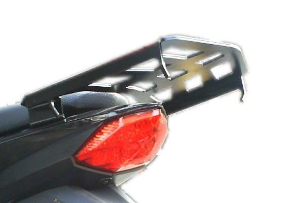

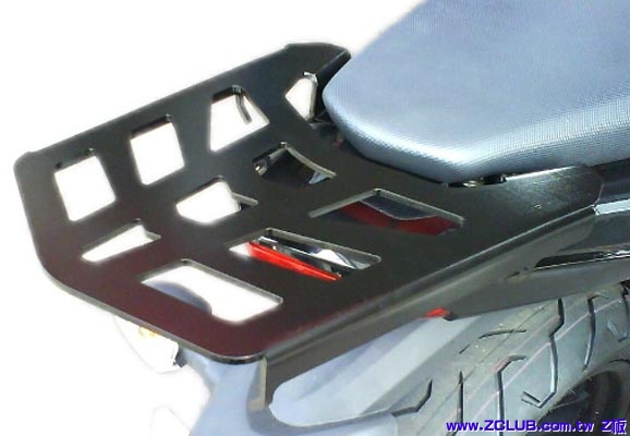

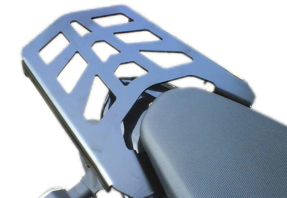

從網拍上下載的相關參考圖片
dsc00792a.jpg dsc00791aq.jpg dsc00789ae.jpg dsc00786a.jpg dsc00784aw.jpg dsc00783a.jpg
這是一般鐵去彎折烤漆...5mm不鏽鋼要這樣彎非常難  发表于 2012-2-15 08:17
发表于 2012-2-12 12:32:05 | 显示全部楼层
這種的...不考慮嗎?
小弟騎野狼~
這還可以摺疊真是嚇死我!!
這組某次咖啡團有看過實車裝看起來還ok只是價位似乎也不便宜  发表于 2012-2-12 15:36
謝謝指教~  发表于 2012-2-12 13:38
這叫北港架~我們一樓已經有表明了:不想裝樸拙的〝北港架〞  发表于 2012-2-12 12:41
 楼主| 发表于 2012-2-12 13:09:19 | 显示全部楼层
本帖最後由 william 於 2012-2-12 13:11 編輯
兩翼5mm的鋼板加上水平面3mm以上鋼板的承載重量,已經可以勝任一般的需求,這組設計只是要滿足愛將沒有後架的遺憾,當然不可能區區作一組貨架而滿足所有的需求,請有能力幫忙的人多多提供意見,另外發表意見之前請先投票。

喜歡1的簡潔
发表于 2012-2-18 00:26:34 | 显示全部楼层
第3個像比較勇可以考慮裝個靠背
裝靠背=負重(人重).而且"受力點"比載瓦斯桶還集中. 如果要裝靠背.建議去自己訂1個.這個設計跟sr400原場架的負載能力差不多.都只能擺安全帽放雨衣級._.   发表于 2012-2-18 18:57
要裝靠背承受的重量增加很多,到時會花生什麼樹,就不在我們所預期的範圍內唷!!  发表于 2012-2-18 16:50
