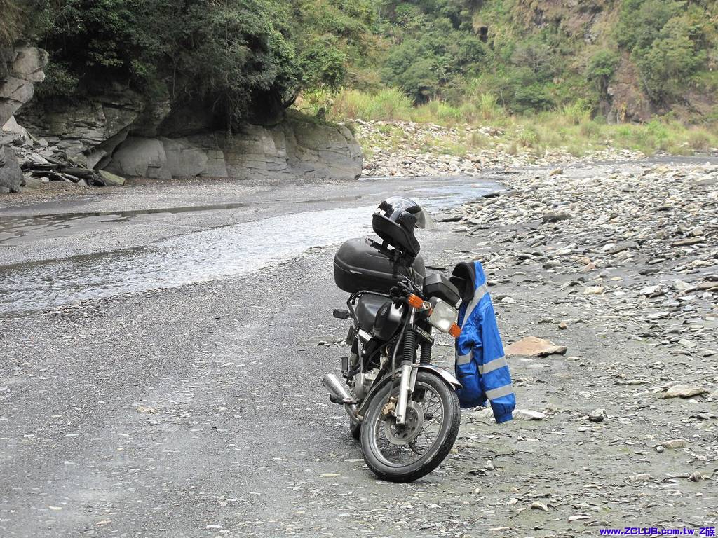

"所以我就去搞了一組M8螺絲的野狼用改裝阻尼棒去搭配愛將的內管"也就是說你用的不是傳狼R版原廠阻尼器,而我是用原廠的,阻尼效果似乎沒有那麼強,油是用材料行賣的金帝前叉油,感覺上不錯啊!改裝後還騎去越野並不會彈跳,附上圖給你參考

我家其實還有一台野狼,所以野狼的阻尼感我也大概知道
野狼的原廠阻尼棒在剛換油會有阻尼感....但是過一陣子後就只剩彈簧的感覺...
這部分你可能要追蹤一下~
