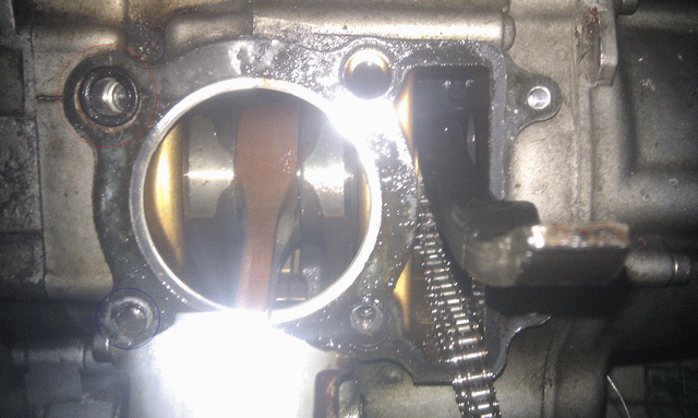

发表于 2012-4-3 20:33:17 | 显示全部楼层
本帖最後由 c-bugs 於 2012-4-3 20:40 編輯
剛剛拆到汽缸,疑~~螺牙不在汽缸上~~
那打牙套是要拆下整顆引擎抱去車店囉???
我以為汽缸下來就好了
請問大家,有其他方法嗎?
這邊用彈簧牙套可以嗎?
謝謝
紅圈為天柱噴油的滑牙孔、藍圈看進去也一堆鋁屑花(應該也崩了)
引擎岌岌可危..  发表于 2012-4-4 01:09

发表于 2014-5-12 08:58:41 | 显示全部楼层
c-bugs 發表於 2012-4-3 20:33
剛剛拆到汽缸,疑~~螺牙不在汽缸上~~
我以為汽缸下來就好了 ...
可以用彈簧牙套啊,而且用那個也不錯,通常會拆下引擎送去攻牙比較方便,在車台上的話手路不順
也不一定能攻的很正,會有歪掉的疑慮,在來就是攻牙一定會有削削,請注意務必要把該封的孔都封好
以免削削進入case裡........如果可以最好是攻完後把舊機油漏掉濾乾淨後在倒入 以免有削削混在機油裡
那就不好玩了........
