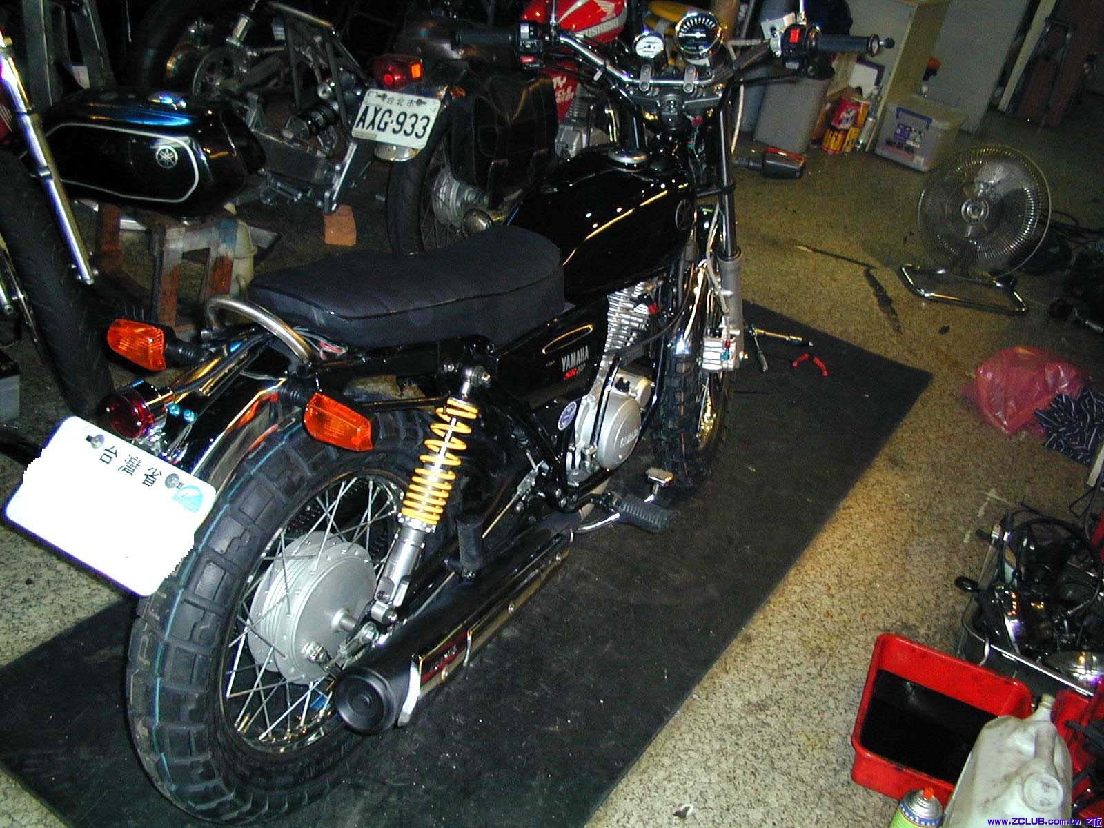

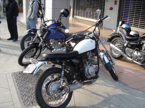

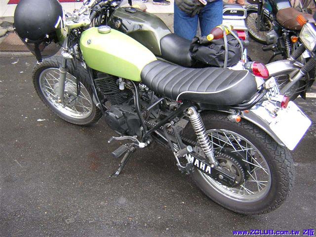

发表于 2012-3-11 05:03:59 | 显示全部楼层
回復 weiweikung 的帖子
我以前收集的照片 提供給你參考~
