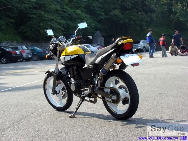

愛將變身XJR175開工(DAY3)(找到車架了~~)

 楼主| 发表于 2012-3-16 23:47:06 | 显示全部楼层
neo761227 發表於 2012-3-16 21:39
引擎異種移植會不會比較省
一定很好塞完整度一敗
異種來說...我沒有買到完整的XJR....所以找料會更貴,那還有就是...愛將前齒的因素導致後輪只能上到120...異種之後,引擎置中,後綸可能還是一樣慘,引擎偏心...很怕會影響安全(400的搖籃比愛將大太多了)

 楼主| 发表于 2012-3-17 02:55:25 | 显示全部楼层
MichaelandJ 發表於 2012-3-17 01:57
DAY2看起來不錯呀~
不過要注意喔...FZR的後搖滿短的
可能就先將就著用了,搖臂延長..得再從長計議

 楼主| 发表于 2012-3-17 12:00:19 | 显示全部楼层
比例得要靠完工後再來修正(目前還沒有甚麼概念)
CB車殼搭上XJR烤漆~~~不知道後搖用哪一根,如果是FZR的,其實沒有很詭異

 楼主| 发表于 2012-3-17 16:23:05 | 显示全部楼层
bigbig0874 發表於 2012-3-17 13:35
海盜的前叉霹靂粗的
有點重(和FZ的相比)
前叉41芯,原廠是配120胎,考慮上100就好

 楼主| 发表于 2012-3-24 00:14:49 | 显示全部楼层
DAY3正在掙扎中,其實引擎拆好了....正在等裝上國際檔跟換螺絲,只是最近很懶...等過幾天有動力再繼續吧,其實也在等資金..有點給他超標,最近應該先是先幫車友改裝FZ車頭+FZ後框+賣賣手上CB400的料(趁機籌一點資金)
