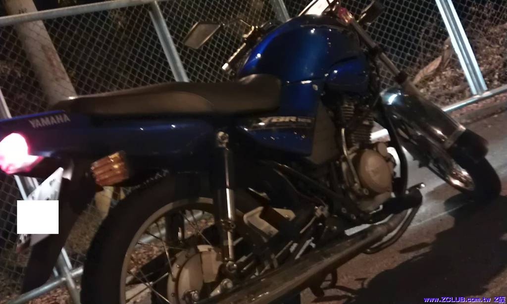

請問油箱、後土除、油箱鎖頭不買的話,
只買椅墊、三片尾殼、兩片側蓋、油箱擾流罩可以直上嗎?
被這篇吸引,去淘寶看到價格並不貴,好想給他買下去。
 楼主| 发表于 2012-3-29 22:57:53 | 显示全部楼层
回復 c-bugs 的帖子
當然.....
不行
YAMAHA沒有這麼佛心
油箱、鎖頭組、尾燈、尾殼組、側蓋組、油箱擾流、後土除、引擎保桿、油位計、椅墊 共十種缺一不可嗎? ~^=^~  发表于 2012-3-29 23:10
那可以請問一下,『最少』要哪些部位?要油箱還要換鎖有點麻煩...... 謝謝  发表于 2012-3-29 23:04
 楼主| 发表于 2012-3-30 16:58:21 | 显示全部楼层
本帖最後由 nexus103 於 2012-3-30 17:04 編輯
回復 c-bugs 的帖子
不太懂你想表達的意思 我只能跟你說 油箱 ,椅墊, 尾殼組 這些要上 一定會動到車架...
其他的修一修就可以上去了...沒有100%的直上
引用 ms_0100200 的帖子 大大所說的話
該怎麼說勒..........就我目前對於改裝有一點小小的心得就是.......
只要要改的東西到手.....接下來施工者會自己找到出路的XD
发表于 2012-3-30 18:32:42 | 显示全部楼层
改車殼從來都很少直上的這種理論
像我改整套是切了又加強了亂七八糟上去的~
不可能鎖點一樣
YBR尾巴士上揚的
愛將是平的,
直上會變衰尾~
发表于 2012-3-31 00:56:45 | 显示全部楼层
愛將版的字典理查不到直上兩個字呀,那是啥意思?  XD
喔查到了,有砂輪機直上,電鑽直上,熔接直上,車削雷切直上,亂撒一大把小朋友直上啦.......

目前就暫定這樣 ,其他的希望聽取一下大家寶貴的意見...(外觀)

您的前總成+後避震+排氣管+腳踏
突然變得很需要升級耶~
可以取名"蒼藍流星號"(連大燈都有淡淡的藍光。。。)

尾巴好平喔XD

其實如果不換前後腳的話,在搭個FZ2低把,追風土除烤藍色,或是在加頂烤藍的追風頭罩,就會有很完整的街跑車風格了.

把車輪鼓拿去拋光,輪框電鍍,引擎噴砂烤鐵氟龍,應該看起來會更有精神~~
謝謝建議 目前前後腳還會更換  发表于 2012-4-8 18:59
