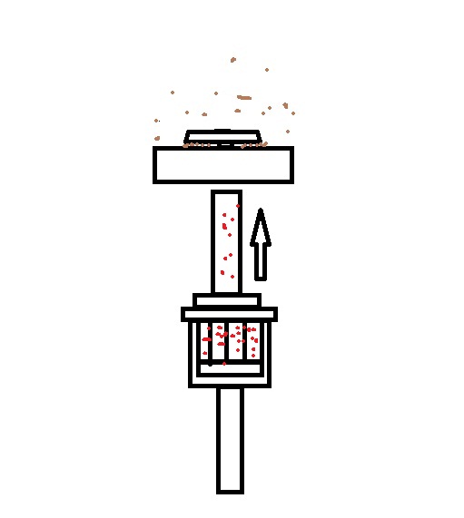

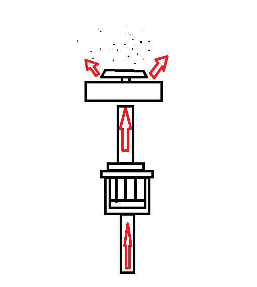

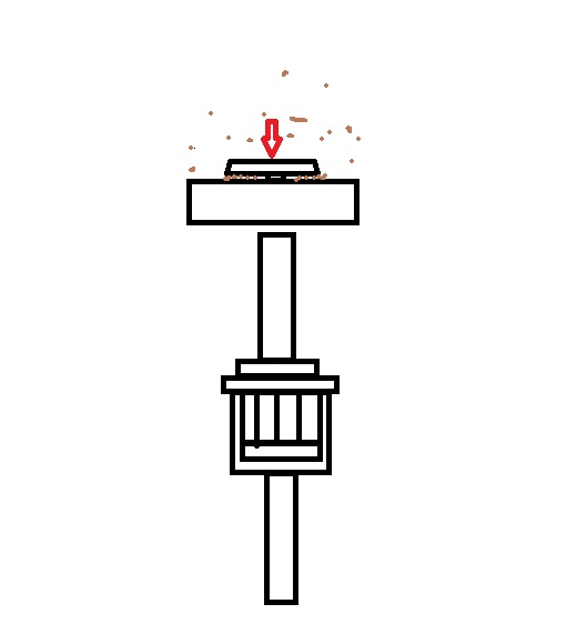

发表于 2013-9-13 15:43:52 | 显示全部楼层
小弟斗膽畫了三張圖 還請各位前輩指教
一般來說車子的回油路線如下
自化油器前缸透過汽油濾心推進單向閥,使汽油順利回到油箱中
而我假設一般大家認為的漏油狀況如下:
當車子熄火時化油器不再回油,此時單向閥(小雨傘)會因為油箱內汽油的壓力影響而關閉,如果油箱不健康有鏽粉
就會被單向閥夾住而無法完全密合,進而開始漏油
但是我想了一下,一般只要車子發動就會進油回油,那即使是周遭的鏽粉也會被回油的壓力給沖走
所以又做了個不怕死的假設…
如果回油時汽油就已經受到污染呢?一般來說進回油各自都會裝上一個汽油濾心
濾心可以有效地過濾鏽粉,但假如濾心失效了…回油的汽油帶著鏽粉回油箱
在熄火的那一瞬間應該是有可能會夾到鏽粉
追根究柢還是把生鏽油箱這個問題排除好像還是比較好,寫一堆東西好像派不上用場
如果有說錯的麻煩各位指教 謝謝
