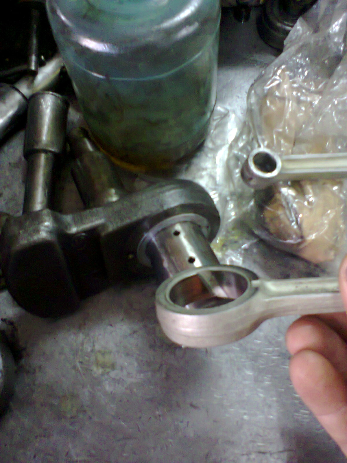

发表于 2014-6-14 22:09:15 | 显示全部楼层
本帖最後由 ren-zi 於 2014-6-14 22:38 編輯
[img]最近剛好也整理了一下曲軸,店家剛好還有波斯,也有將過程記錄下來,由照片中可看出"波斯與銷"其中的油道潤滑關係.
     題外話,由於先前波斯毀損,FZ在騎乘時的引擎溫度,整理前與整理後有很大的差異, 曲軸整理後的引擎在這種天氣狀況下,換檔與高速的轉速不超過六千轉,經過半小時後的騎乘,缸頭溫度來到85度<<<請問前輩們,這溫度狀況是否正常!?    印象中未整理前,同樣的轉速與速度 騎乘後的溫度不高,手部尚可觸碰,現在卻是會燙人..........., 一般來說FZ缸頭溫度 ,不可超過幾度?
[/img]
