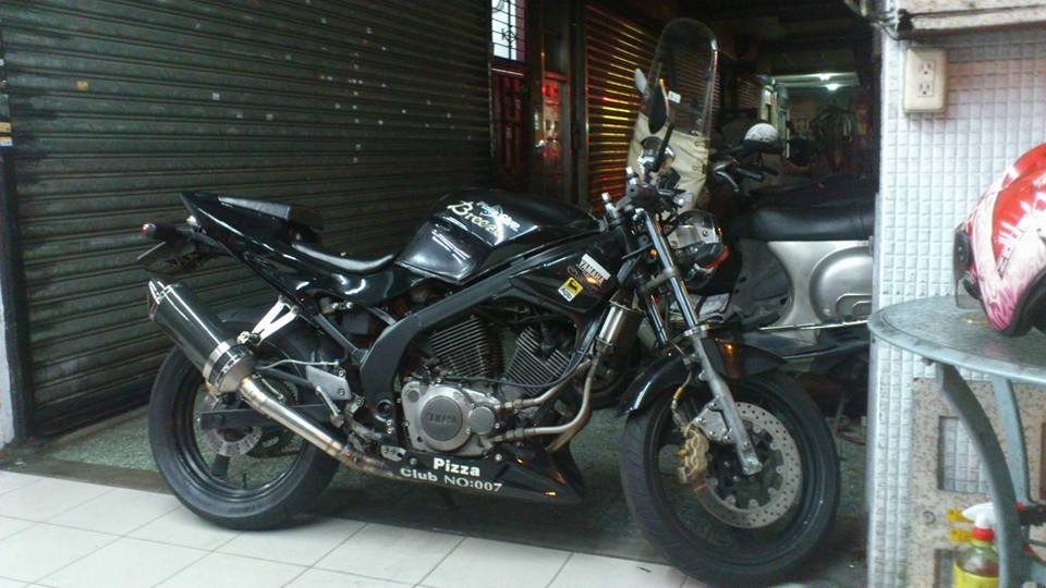

10年前 KOSO有賣油溫表與轉速表合一的錶
當時附的油溫感應頭有附轉接螺絲
剛好可上您說的那個油溫感應螺絲孔
後來改X-HOT錶,就沿用了
這樣寬度的油冷排共有13排
上星期中午大約35  36度的氣溫
行走約10公里,市區走走停停
油溫大約80度上下.
冬天下雨,請服用錫箔紙,不然油溫想超過45度都很難
