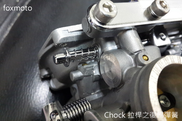

圖11 Chock拉桿電鍍處理
細部處理
細部處理
圖12 復歸彈簧超級細,酸洗過頭就不見了
細部處理
細部處理

許多電鍍廠因無法通過環保法規要求,紛紛將工廠收掉。
各大車廠轉單至可營業的電鍍廠,也讓排單電鍍變的不容易。
整體而言,電鍍的成本增高了不少。
本批電鍍最外層為鉻,鍍鉻主以美觀為主,防銹為輔。
雖然鍍鉻有防銹的基本功能,但若是不保養或弄得很髒,它還是會銹。
世界上除了金這個元素可以很慢很慢很慢的氧化外,其它金屬都還是會有氧化作用。
零件若是生銹後,想要除銹或再電鍍,其耗工又耗時,成本開銷相當大。
且,生銹這種化學與電化學反應一但開始後,想要停止或逆轉,是不太可能的。
所以,本批採用化油器新品,進行零件電鍍。以獲得最好的效果與品質。
化油器本體外有2個支架,原廠所配的螺絲沒有額外加入支架的厚度,易導致固鎖時的崩牙問題。
所以在配不銹鋼內六角螺栓時,有特別再加長一些,以補不足的機械力,降低鎖壞的機會。
