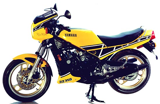

发表于 2009-11-3 00:38:35 | 显示全部楼层
原文由 changjp14 於 2009-11-2 15:06 發表
有點想把愛將改成比較現代版的RZR風
雙搖籃車架
全套整流罩
FZR前後
改成像這樣嗎? YAMAHA的RZ傳奇.
发表于 2009-11-3 01:43:47 | 显示全部楼层
分離把 前後框 能丟fz
腳踏用rz套件
殼丟大陸的srz
再買個原燈頭照
應該就跟樓上的範例很像了
