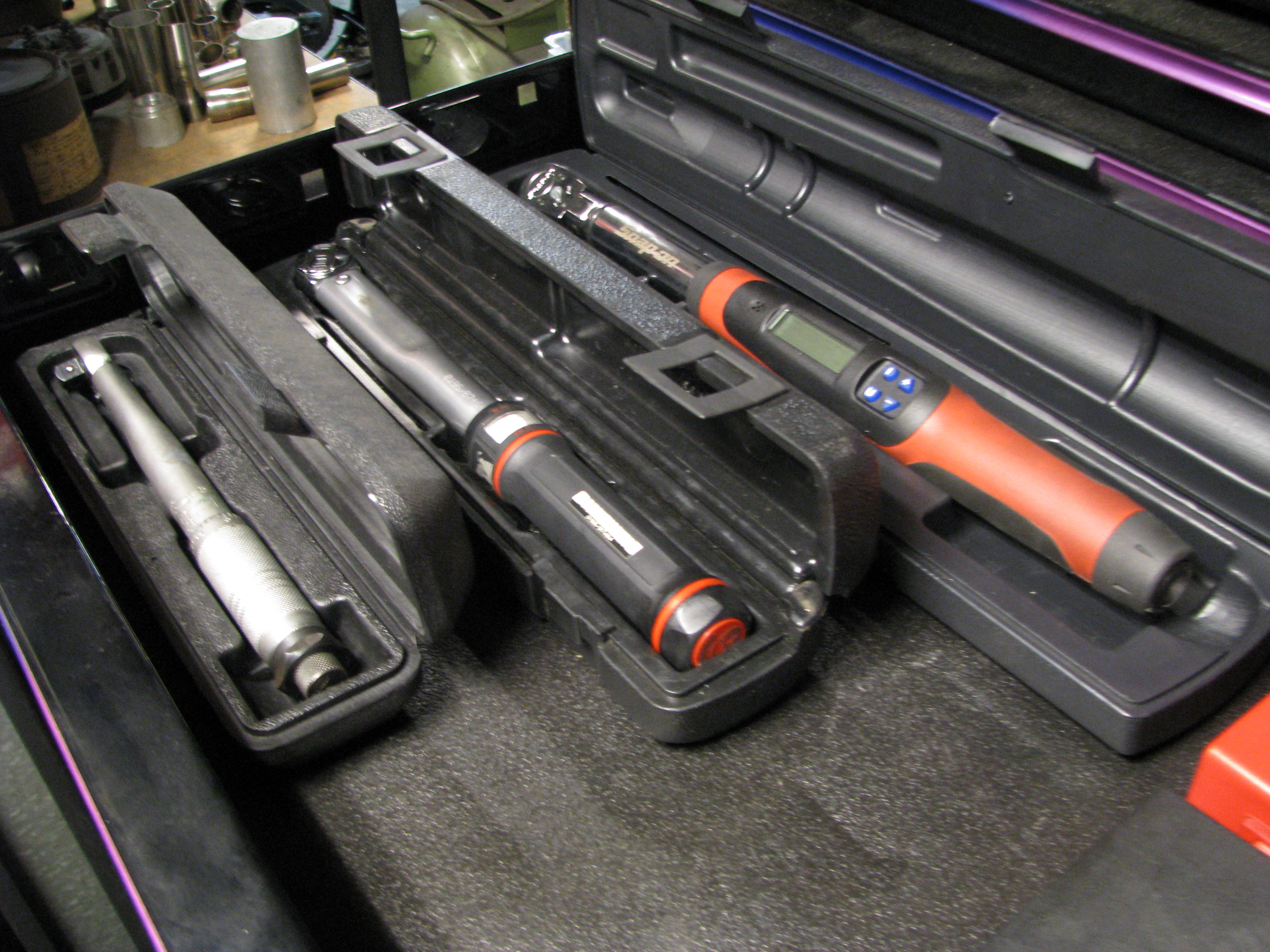

发表于 2009-7-23 00:41:34 | 显示全部楼层
使用扭力扳手時我們的經驗是不建議用到太接近工具本身的極限值,
譬如工具最大是25n-m,那就盡量不要鎖到23n-m以上(舉例),鎖小磅數
的螺絲要用準確一點的扭扳,而且像用來鎖輪軸會到4.50牛頓米的扭
扳就不會用來鎖引擎內部螺絲了,例如凸輪軸固定蓋,
如果只是鎖fzr引擎的話建議買5-30牛頓米大小的,幾分頭其實都沒關係
啦,但3分應該就ok了,至於準不準嘛就....snap-on的每用一段時間就必
須校正,而且我們現在有在用的3種廠牌,實際上都還是有些不太一樣,所
以還是要自己拿揑一下,工具嘛,好一點的還是事半工倍,不好的,...........
嗯....

发表于 2009-7-23 09:46:07 | 显示全部楼层
回應 17# maddog 的文章
snap-on.逸品...
举报
发表于 2009-7-23 17:46:57 | 显示全部楼层
回應 17# maddog 的文章
我有問題(舉手)
右邊那一隻2W買的到嗎~~??
举报
发表于 2009-7-23 23:46:20 | 显示全部楼层
回應 19# xingtian0512 的文章
之前定價我記得是19800,現在我是不知道了,大家不管是專業用或
diy用,我都可以幫你們問問,有需要的話.有時候會比較便宜(有時候啦^^)
ps:最近有店家專用敗家特賣會......有想要花錢補充裝備的可以準備一下
     SNAP-ON
[ 文章最後由 maddog 於 2009-7-23 23:50 編輯 ]
