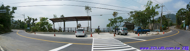

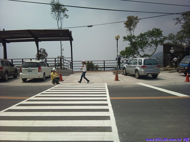

发表于 2011-4-18 07:49:24 | 显示全部楼层
幹~~
阿婆灣變了...還變成光觀景點....
這要卡下去..不就準雷的嗎......

发表于 2011-4-18 22:41:24 | 显示全部楼层
cat6lee 發表於 2011-4-18 07:49
幹~~
阿婆灣變了...還變成光觀景點....
貓爺,上次(4月初吧)我去的時候已經開始哀悼,
看著工人陸續施工,
就覺得不妙了。
更可恨的,
灣中怎麼還畫斑馬線啊,
那不是就直接雷進阿婆家嗎?
我去那次還沒畫啊~~~

发表于 2011-4-19 06:59:31 | 显示全部楼层
sundan 發表於 2011-4-18 22:41
看著工人陸續施工,
就覺得不妙了。
13號休假偷跑去還差點直接滑進阿婆的咁仔店裡....
