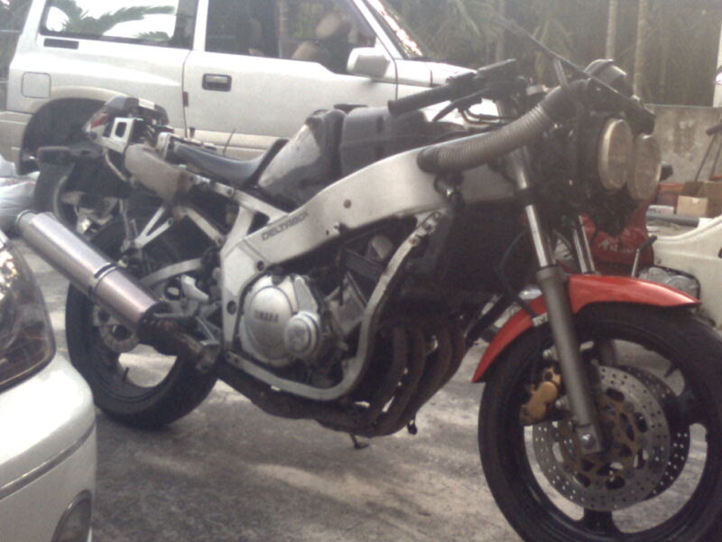

发表于 2010-2-18 10:46:33 | 显示全部楼层
補上3EN1的引擎照..
這就是前傾45度引擎..
[ 文章最後由 yoath0809 於 2010-2-18 10:48 編輯 ]

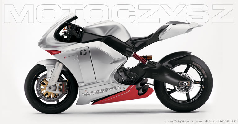

发表于 2010-2-19 02:05:46 | 显示全部楼层
回應 36# passante 的文章
不知道大大指的  是否為 MotoCzysz C1 990 ?
MotoCzysz C1 990
 MotoCzysz C1 990
发表于 2010-2-19 03:52:32 | 显示全部楼层
原文由 rockandroll 於 2010-2-19 02:05 發表
是的!您真內行!
他不只引擎獨創一格,連前避震的想法都讓我訝異!
感覺上幾乎又要出現一台John britten的v1000的感覺。
好像有的時候一些簡單的想法卻都會引起一場震撼啊!(遠目~~)
[ 文章最後由 passante 於 2010-2-19 03:54 編輯 ]
发表于 2010-2-19 11:53:15 | 显示全部楼层
回應 36# passante 的文章
MotoCzysz
他是列放置引擎,然後他不是L4或是V4,應該說他是X4,但是又排列的跟L4一樣
特殊的雙曲軸,不同向運轉引擎!!!
发表于 2010-2-19 20:59:21 | 显示全部楼层
原文由 495m2596 於 2010-2-19 11:53 發表
MotoCzysz
特殊的雙曲軸,不同向運轉引擎!!!
所以說他獨創一格啊!連要歸類成哪一邊都很奇怪。
不過我想這些人的想法不管對或錯,他們的實驗精神我很佩服。
