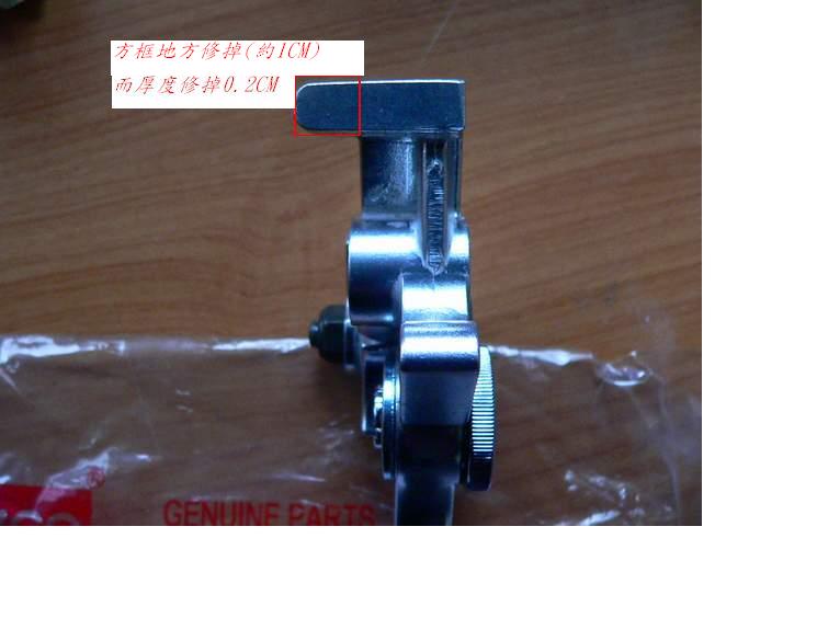

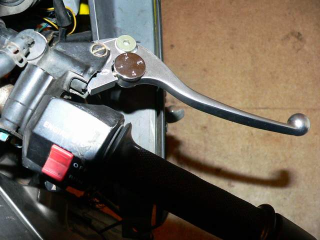

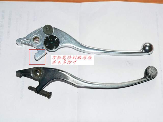

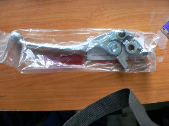

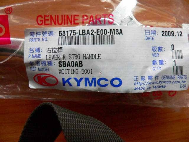

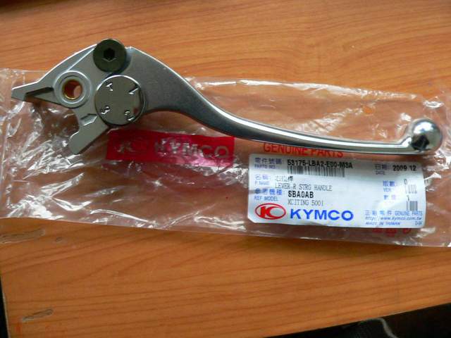

发表于 2010-1-5 14:56:07 | 显示全部楼层
XCITING500的右拉桿已經弄上車囉
給大家聞香一下XD
不過修改點修改後我就不拍出來啦~手藝太差~很難看
[ 文章最後由 malcon 於 2010-1-5 14:59 編輯 ]
发表于 2010-1-5 15:20:35 | 显示全部楼层
回應 8785# malcon 的文章
超讚!感覺還不賴欸!手感如何啊?

发表于 2010-1-5 17:37:23 | 显示全部楼层
目前還沒出去試...
拉起來感覺是比我之前"歪掉"的原廠拉桿好多了
不過因為我手大...拉桿可調對我的效用不大
看起來騷包的成分居多啦XD
