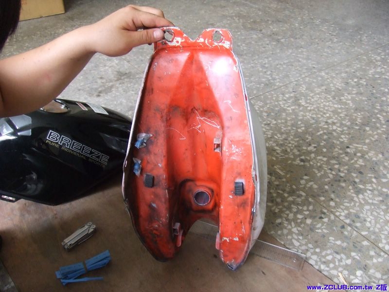

回復 passante 的帖子
說到阿凱那顆RG油箱
那個切開的洞口 絕對不能用焊的回去吧
不然裡面的EPOXY就燒光光了
想到一個方法 在灌一次EPOXY 把它流向那個開口
凝結後那個口因該就封住了
在外側上幾層玻纖強化(碳纖維也行)
因該就很夠用了
发表于 2011-6-29 12:54:39 | 显示全部楼层
green720916 發表於 2011-6-29 11:14
回復 passante 的帖子
說到阿凱那顆RG油箱
理論上燒得回去,反正他都註定要再補一次了,燒裂了就再蓋一層上去,
只是這樣油箱會越來越小。
其實滾了三次,也才消耗掉600CC不到的容量,因為油箱的頂部本來就不會有油。
所以實際減損的容量估計約500CC左右。

发表于 2011-7-1 02:27:49 | 显示全部楼层
passante 發表於 2011-6-29 12:54
只是這樣油箱會越來越小。
其實滾了 ...
是沒差啦!剛剛訂了一顆新品.正在路上.....
拿油箱去補焊的時候.邊焊邊著火.燒焊師父臉都綠了.......
最後補4點....
油箱噴沙中........好了在去滾吧.
