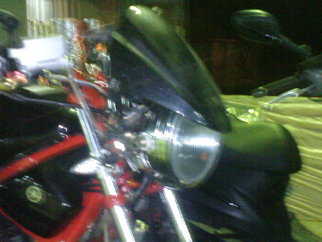

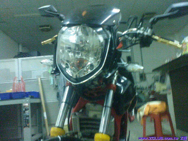

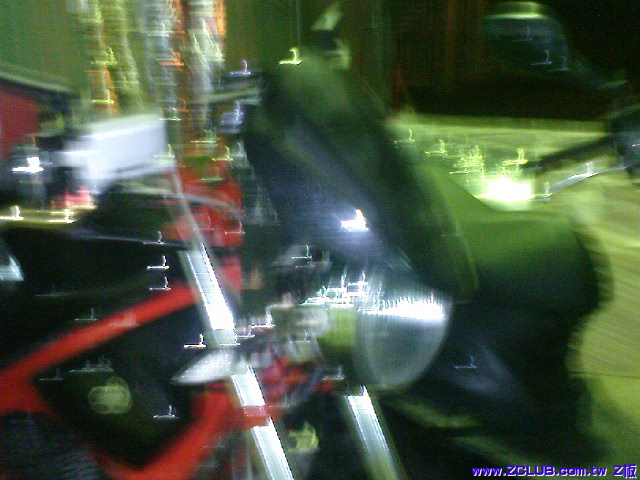

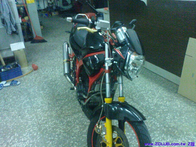

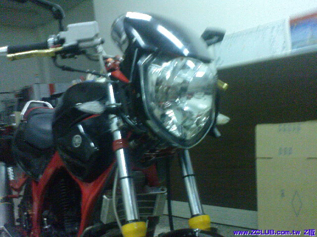

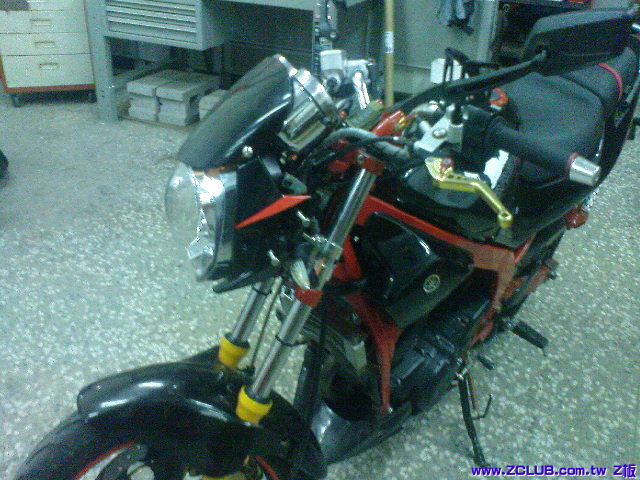

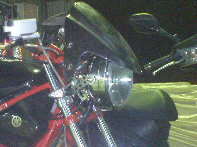

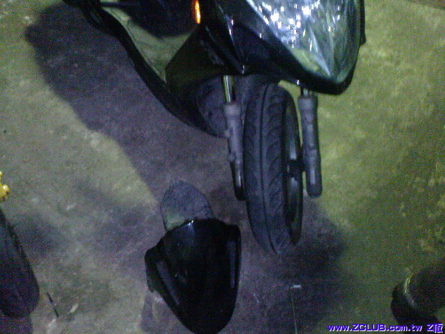

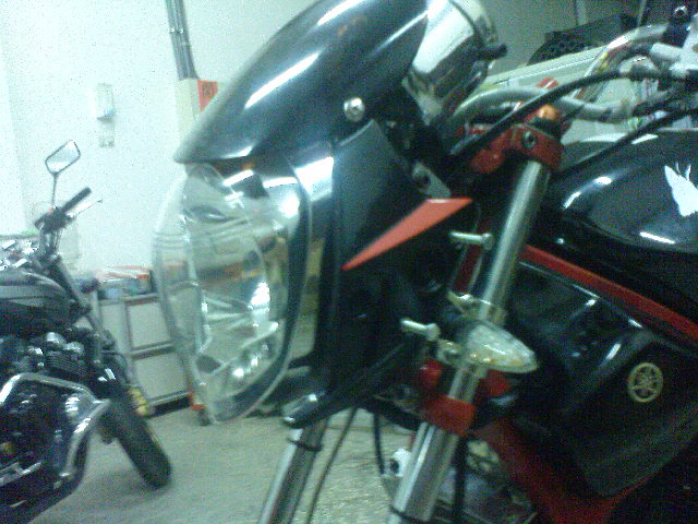

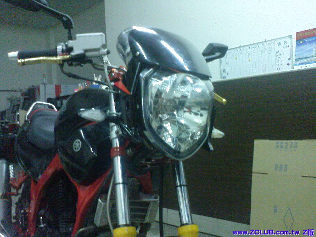

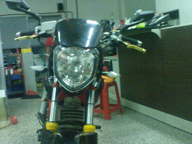

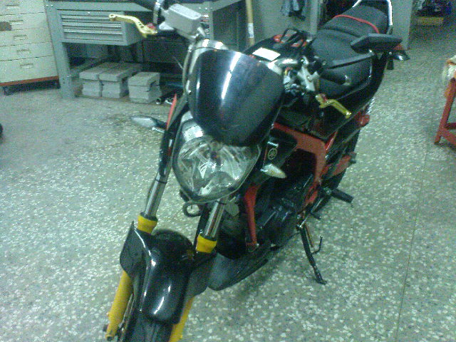

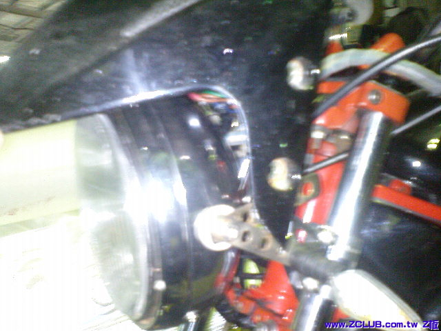

之前把重車樣式頭燈 改H4把原來的燈具熔掉了
土炮做了一片燈具轉接片 把NK酷龍的大燈裝了上去
^皿^~~搞定啦!!
手機拍攝品質不佳請見諒
