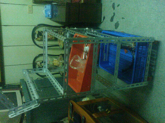

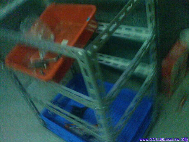

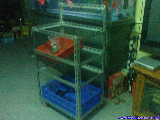

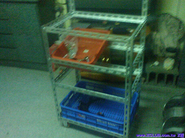

隨著DIY的時間越長 次數越多 身邊的工具也越來越多了
一個工具箱 根本擺不下 而且超重.....
找東西還要翻來翻去找不到 氣到全倒出來找
作業的地點 也常常工廠~倉庫(2-30公尺)兩邊跑
每每看到車行 朋友的工具車都超羨慕
一問之下價格都在5000以上 令人卻步
於是突發奇想 我自己做一台
圖來了
目前設計為 4層平面 一個掛板
第一層做為作業平台(嚴禁敲打 工具車本來就不是來敲的)
第二第三層為 工具放置 紅色盒子是暫時放的
最下面一層高度較高 放置一個菜籃作為放置較大物件
掛板支架利用洞洞角鐵的孔 做為起子架
並可利用S掛勾 吊掛工具
車底加裝兩個3吋定向輪兩個 3吋可動剎車輪兩個
平台的木板及橡膠墊還沒有去買
想去特力屋 順便叫他裁切
雖然不像市售的工具車為包覆式並且美觀
不過洞洞角鐵結構的模組型態可以依需求變化
平台高度和外掛物件或者增加而外的支架
也算是一種優勢  最重要的是 價錢便宜...
花費如下:
鍍鋅洞洞角鐵10尺5支(忘了單價)+專用螺絲50顆=1200
菜籃=199
3吋定向輪2顆+3吋可動輪2顆=450
平台木板預計400內
防滑墊100內
總計:2349
這是小弟最新土砲產品 分享給各位鑑賞
