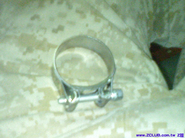

发表于 2012-1-3 13:10:26 | 显示全部楼层
剛剛吃飽飯去外面抽煙時
我發現我的排氣管竟然掉下來了.....
固定螺絲也噴掉了-   -"
後來發現是前段跟尾段接合處鬆了....
鎖緊後感覺還是怪怪的....用力一點推他還是會動><
請問這是正常的嗎   還是說是我的束環該換了
发表于 2012-1-3 15:12:03 | 显示全部楼层
回復 nack820430 的帖子
剛剛吃飽飯去外面抽煙時
飯後一根菸~~快樂似歸仙~~~少抽為妙(從我嘴裡說出來好像完全沒說服力)
我發現我的排氣管竟然掉下來了 固定螺絲也噴掉了-   -".....
因該是騎的時候震掉的
後來發現是前段跟尾段接合處鬆了....
尾管的吊架有鎖緊嗎?
通常前段尾段分離的做法沒弄好
可能會造成接口的間隙太大
誤差太多的話 硬鎖是不太好的
建議切一些鋁罐當套環在所回去
束環得話建議用強力束環
油壓店都會有賣
我這有幾個($150) 需要的話我去找豬豬的時候拿去新竹給你
