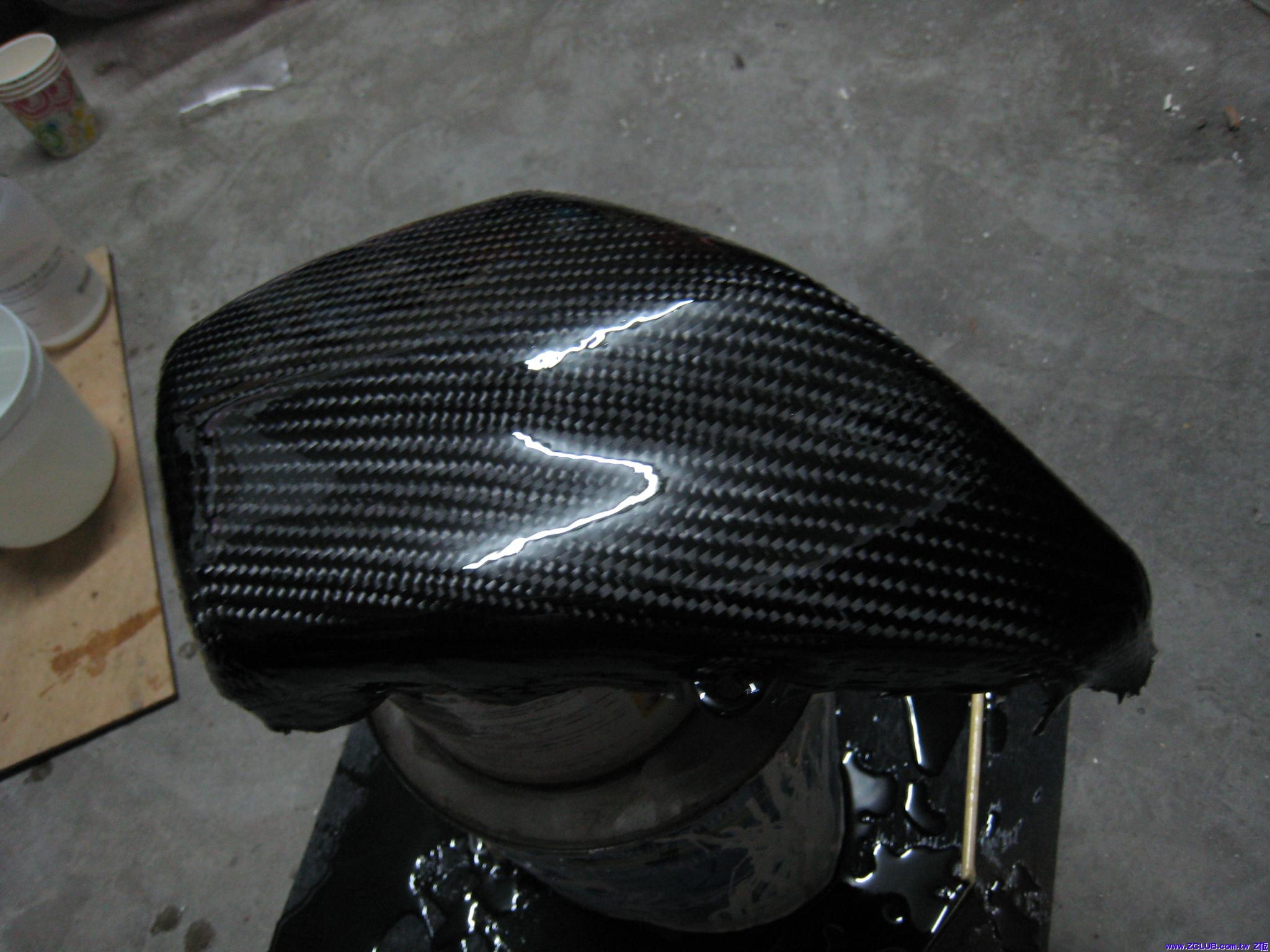

发表于 2012-3-20 13:29:26 | 显示全部楼层
本帖最後由 bgxuruvu 於 2012-3-20 13:33 編輯
用好之後的表面是這樣子
发表于 2012-3-20 21:29:06 | 显示全部楼层

发表于 2012-3-20 23:49:14 | 显示全部楼层
bgxuruvu 發表於 2012-3-20 13:29
用好之後的表面是這樣子
我猜你在包炭纖的時候,底下一定塗了不少EOPXY,同時上了炭纖之後並沒有用夾子撐緊!
而且上了之後怕剥離,又上了很厚的一層,讓EPOXY好像一層透明漆一樣。
其實,不用這麼厚,把胸蓋表層的曲線都掩蓋住了。
但是正常作業完之後確實應該是亮面的,只是因為EPOXY雖然不怕酸鹼,
但是很軟,容易被敲傷,而且大部分抗黃化效果不好,如果要擋UV,又會容易出現裂痕。
所以大部分的人採用最一般的正常工法,用細砂紙拋光後再上透明漆。
下面我們請阿豆仔來做一段示範:
一開始他先把被覆物的表面先磨粗,因為光滑的表面EPOXY是留不住低!
然後先塗上薄的一層,驗半乾的狀況下上炭纖,然後用紙膠帶做固定。
其實我是用夾子,這樣拉起來比較平坦。只是邊緣會有夾子痕,反正之後多補一點就不明顯。
之後,再進行塗厚、粗拋、細拋,最後上一層亮光漆(E04!用漆罐就好了,誰跟我說不可以的?)
以上是不負責任的嘴砲教學,我的成品常常因為放假的時候天氣不好,
所以常常會有霧霧的表面,這是最高境界的消光效果!(大誤!~~~)
有一種碳纖維專用的樹酯很不錯用~ 只是比較貴 劑量條沛我記得是2:1  发表于 2012-3-21 03:39
最簡單的大絕招!! 瞬間膠~~我測試了市面上的瞬間膠~~只有日本製的合格(不變白、且跟樹脂有良好結合)  发表于 2012-3-21 01:37
发表于 2012-3-21 11:37:15 | 显示全部楼层
bgxuruvu  最簡單的大絕招!! 瞬間膠~~我測試了市面上的瞬間膠~~只有日本製的合格(不變白、且跟樹脂有良好結合)
這時候鄉民就要出來了!
詳細希望!嘿嘿嘿嘿!
我是很乖的等半乾再上,反正只要等個十分鐘。
另外我的東西都是玻纖比較多,碳纖因為小人自幼家貧,
那種高檔貨用不起啊!(淚~~~~!
http://tw.myblog.yahoo.com/cv3_jz8601/article?mid=495&prev=516&next=453&l=a&fid=15 請參考  发表于 2012-3-21 12:02
发表于 2012-3-21 12:31:04 | 显示全部楼层
市面上樹脂分成三類
100:1  乾燥時間5分鐘(熟手用較適合)
3:1      乾燥時間24~36小時(適合第一次使用及第一層塗層)
2:1      乾燥時間N/A(不過聽說是澆注用的~沒用過不清楚)
還有其他東西例:寶麗膠.....等
保鮮膜覆蓋(使用工業用膠膜表面比家庭用好看)
熱縮膜覆蓋(能使用的地方只有小曲面~~太大沒辦法做模)
底片  覆蓋(這只能用平面~~曲面就NG了)
碳纖維製作過程(有很多~我說出大家有疑問的地方)(我只說大概~細節說完就天黑了)
1.先將素材用砂紙研磨
2.貼上碳纖維布(轉角邊邊大曲面用瞬間膠固定)
3.刷上樹脂等待乾燥(刷上去20分鐘後用剪刀把多餘的布剪掉~因為現在比較軟好剪)
5.乾燥後表面細磨後上金油~再用小蜜蜂修剪其餘邊料就OK了!!
製作碳纖方法有很多~~我想大家都有大家的專業在可以互相交流
樹脂我測試很多支~還有去南亞買!!其中失敗的案例很多(耐熱、硬化表面、時間NG)
瞬間膠也噴了不少小朋友做測試~~才找到日本製那隻
還有一些哩哩摳摳..打完真的天黑~~有問題私訊吧!!
发表于 2012-3-22 02:58:59 | 显示全部楼层
呵呵~
玻纖我是使用1:100的那種
碳纖我則是使用1:2的那種
其實我覺得1:2的比較好用~~
1:100的那種光是套滑石粉我就套到哭出來了
感覺用1:2的那種去做玻先應該會輕鬆很多
