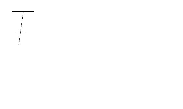

目前還遇到一各問題   就是前叉偏一邊
爬了文  但有可能是三角台的問題    但我也沒有撞到過  但他就是歪歪的(偏左)
哪我的三角台需要換嗎?哪不就上下都要換  還是需要調整什麼?

发表于 2008-12-19 17:07:05 | 显示全部楼层
原文由 nmcyl 於 2008-12-19 09:43 發表
目前還遇到一各問題   就是前叉偏一邊
如果不是大撞過後太嚴重的變形
只要把車停在牆邊或人行道邊  只要抵的住輪胎就OK
然後  用力把龍頭朝你要喬正的方向 "轉"
用力撞幾下就正了........
发表于 2008-12-21 22:56:00 | 显示全部楼层
撞了沒用
我之前也這樣做過
但好像不是龍頭歪的緣故    但就是前輪重心邊左(有點像前叉一高一低)
:Q
看起來歪一邊
看起來歪一邊
发表于 2008-12-21 23:19:18 | 显示全部楼层
聽你這樣形容~會不會是鋼絲歪了或是位置跑掉??
拿去腳踏車行校正一下吧!
如果是歪了就整組鋼絲換掉吧.....
原廠一組200多吧~我買過
发表于 2008-12-22 01:37:28 | 显示全部楼层
最新報價   鋼絲約270
