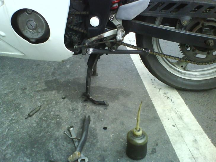

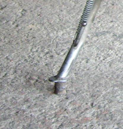

側柱不夠長
发表于 2008-11-2 02:19:45 | 显示全部楼层
就如同dragon圖片
去一般鐵工廠請他幫你焊上一小塊東西
花不到幾個錢
我也是這樣搞的
缺點是重100公克
最近鐵材降價了....
廢鐵一公斤而只剩不到3塊錢...

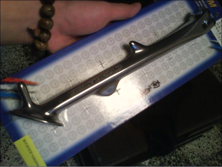

发表于 2008-11-8 20:58:20 | 显示全部楼层
原文由 demonnien 於 2008-11-2 04:31 發表
大大有圖嗎??
看了一下rpm那隻還滿好看的...
有沒有實裝圖讓小弟看看阿
dt的是同一邊的
可不可以上阿??
請看圖片囉^^
競戰RPM側駐
競戰RPM側駐

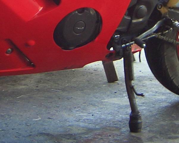

发表于 2009-11-14 11:40:48 | 显示全部楼层
最近玩了
DT125  320mm 側柱 有附彈簧+螺絲 (拍拍NT180元)
只需修改 U口那邊 磨寬一點 即可上
因為小弟 原廠搖臂有燒下補強
收側柱時會撞到下A.....所以被我當場報廢收了起來
不過 長度真的很夠給 改大腳+短狗骨車使用
[ 文章最後由 laxxz721123 於 2009-11-14 11:58 編輯 ]
发表于 2009-11-14 12:55:38 | 显示全部楼层
補個近照圖給大家參考參考~
這組側住真的很漂亮
邊邊還有印上RPM還有CYGNUS 125的字樣
買的時候記得要順便買下勁占用的彈簧 20塊左要
唯一的缺點是....
因為太長...
會跟中柱打架....
先收起側住後在收中柱側柱會卡在裡面出不來...
我之前以為用一隻腳就可以把側柱拉出來...
然後就差點倒車了...
感謝見義勇為的路人伯伯XD
