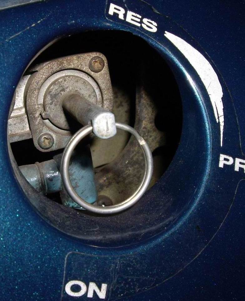

由於之前汽油旋鈕不見了
所以就想了這個方法---鑰匙圈的鐵環
真的有夠省錢--去跟打鑰匙的店"買"一個 ,應該不會跟你收錢
而且保證怎麼噴都噴不掉
只是比較不好看
記得..用好一點的鐵環才不會生鏽
另外..鐵環不能太粗..怕穿不進去

這招不錯用~n年前用過了~不過旋塞的油封如果硬化了~
轉的時候手還蠻痛的~索性凱一顆換過去....

還好我的還在...
這樣轉真的有痛到
