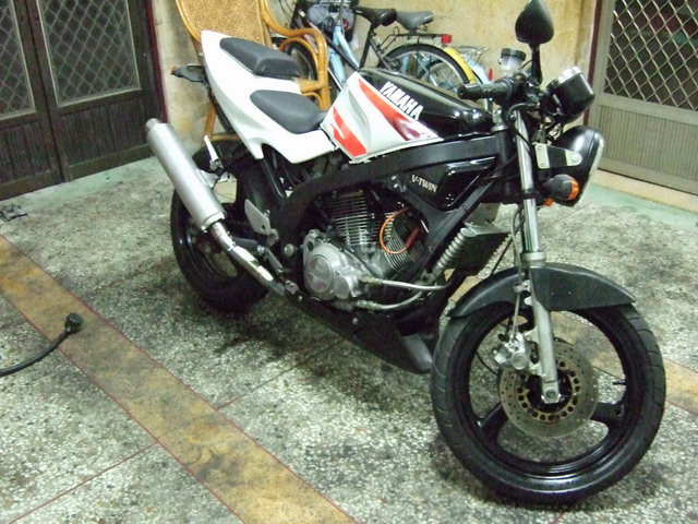

各位前輩大大  大家好
小弟有一輪胎的問題請教
因為小弟有時候看自己的愛車
常常覺得輪胎很不像重機的輪胎(雖然FZR只是仿賽的車)
(小弟輪胎是 120/80/615)
小弟的顏色又考白色的
車體會有放大效果
就更顯的整個輪胎真的像是腳踏車的輪胎一樣(比較誇張的比喻)
就好像是一台重機的車身卻配上一條野狼123的輪子一樣
就算是對重機不瞭解的人
也看的出來輪子怪怪的(我弟就說過我的輪子好奇怪 一點都不項重機)
請問大大們
小弟看過改4.吋或4.5吋的重機輪胎
看起來才真的像是一台名副其實的仿重機
請問那是有辦法直接裝上去嗎
還是要怎改呢
是要連後搖臂都改嗎
因為還是新手
問的問題可能很.....
請大大們不要見笑

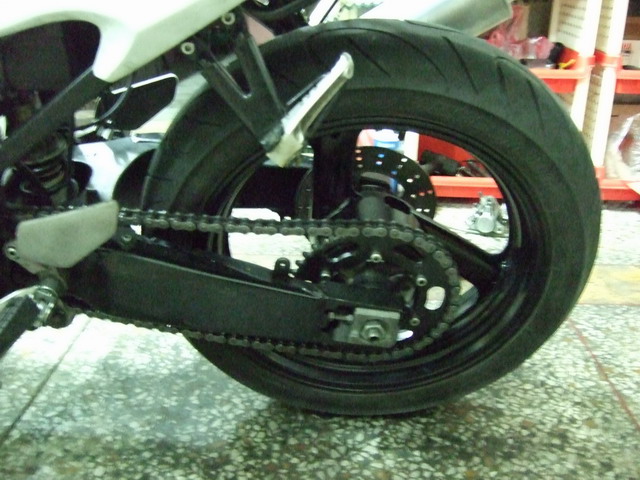

剛好昨天換了新胎 拍了一點照片
所以就來分享一下
我車上的框是XJR的四吋後框
基本上視覺效果是絕對足夠了
我有看過4.5框+160 090 感覺有點過頭(純個人觀感)
所以最後是選用4吋框 + 150胎
第一張是150 bt39  右邊是新胎 150 GPR α-10
這張是實際裝上車子的照片 不過天色有點暗了
所以拍起來效果不是很好 看看就好
另外要提的是 同樣150的胎  GPR比BT39輕上很多
畢竟GPR被Dunlop歸類是半RACING半SPORT的胎
所以重量上會比BT39來的輕 胎型也比較尖
举报

发表于 2008-11-9 22:20:37 | 显示全部楼层
回應 7# devil5417 的文章
請教....您後搖是3LN對吧?
想請問XJR的4吋框是直上嗎?或是..?
前齒部分是否有外移??
举报

回應 11# turtlejejo 的文章
XJR的四吋框當然不是直上阿
如果是直上3LN就代表直上原廠搖臂了 XD
前齒部分沒有外移 不過輪框跟齒盤座都有車過
不然沒有辦法把輪框對在中心
