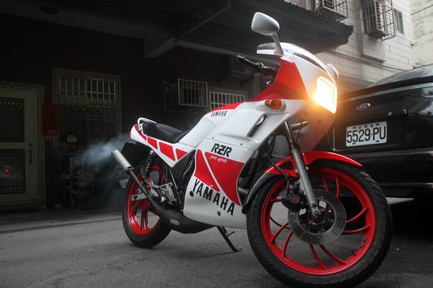

发表于 2011-2-17 17:29:25 | 显示全部楼层
本文章最後由 ejifu31up 於 2011-2-17 17:45 編輯
總算整理到差不多了
